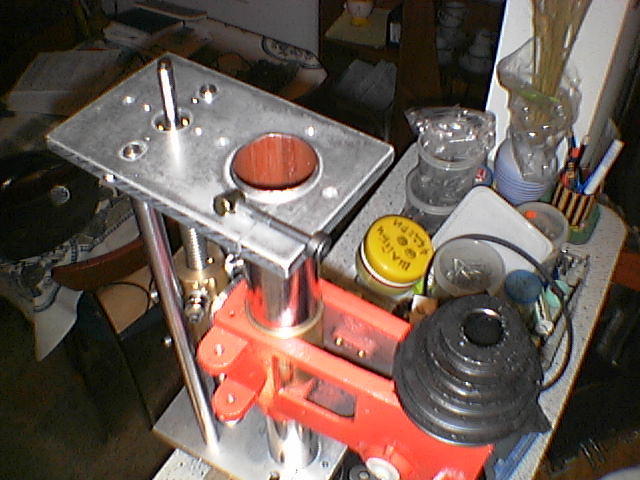

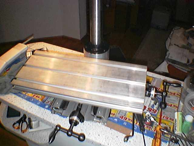

Leam - напреднал

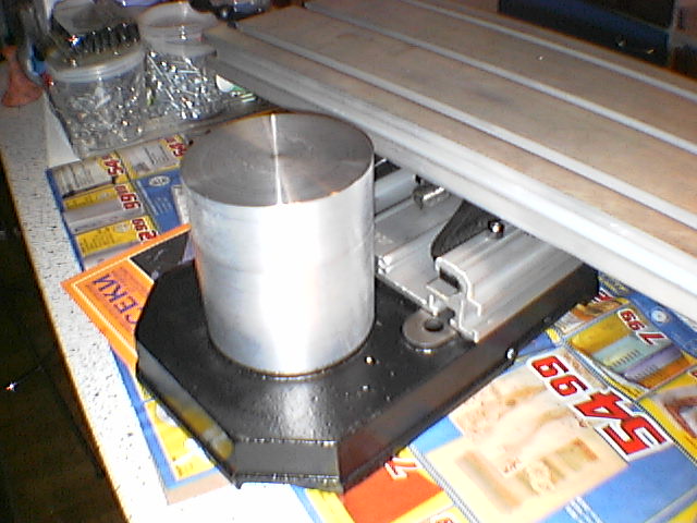

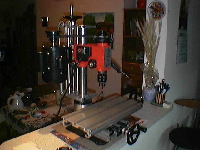

На базата на китайска колонна бормашинка за 90 лв и кръстата маса от ВСК "Кентавър" за 280лв.
Целия проект беше осъществен в началото на 2006 г.

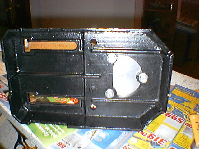

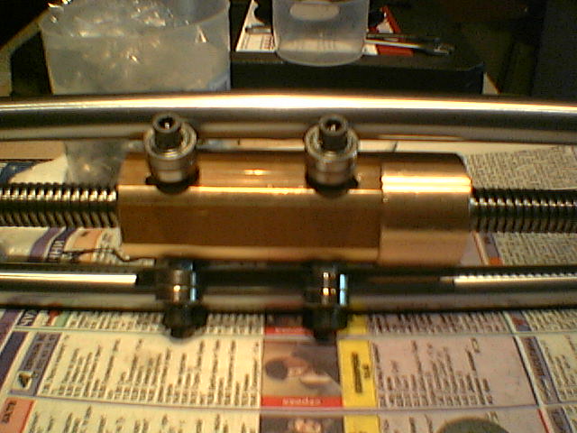

Кръстата маса, преди да я подобря - с по два лагера навсякъде

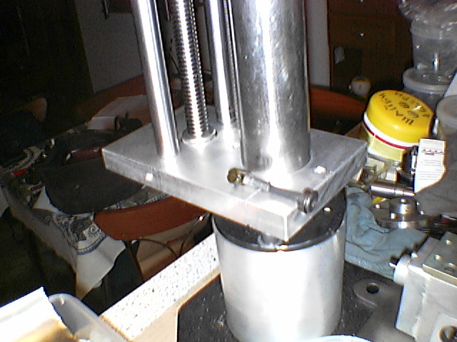

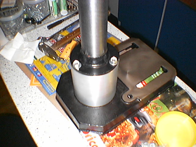

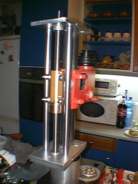

Плътен дуралуминиев фундамент за повдигане на колоната
поглед отдолу

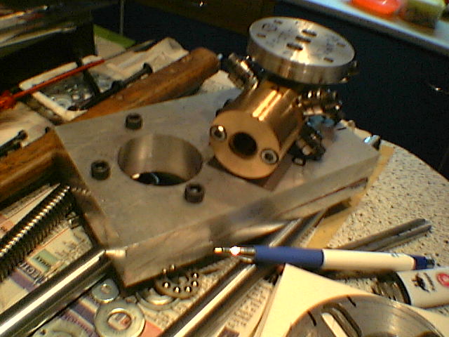

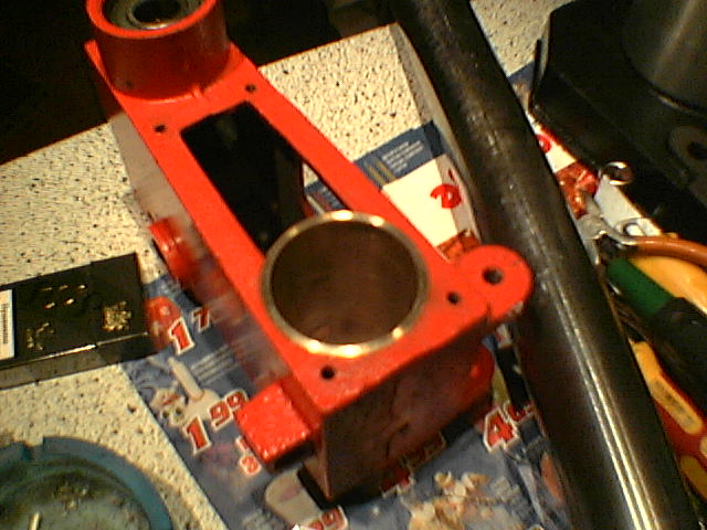

Струговане и набиване на точна по размер на тръбата втулка от бял бронз в тялото на бормашината

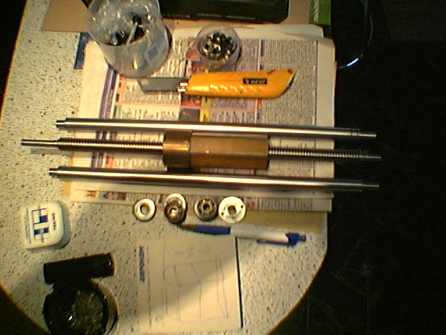

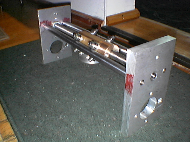

Leam - напреднал

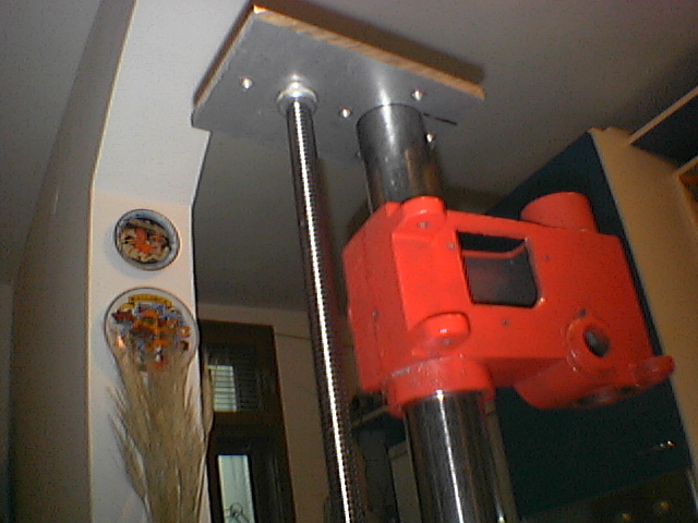

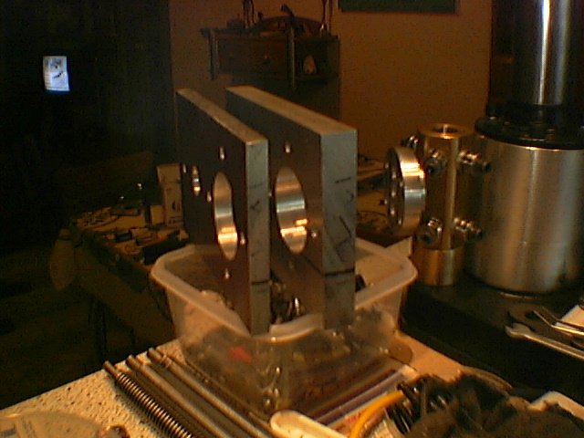

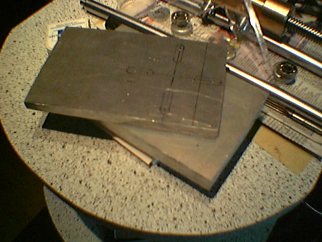

Следва добавянето на два опорни пръти от задната страна, като за целта са нужни две плочи - в горния и долен край
материал за плочите дурал
Leam - напреднал
Остава да се сглобят прътите,задвижващия винт, да се монтира бронзовата гайка към тялото на бормашината - което стана доста сложно ,но много здраво
Снимките говорят достатъчно, кое как....
Последна промяна от Leam на нед яну 18, 2009 12:57 am, променено общо 1 път.

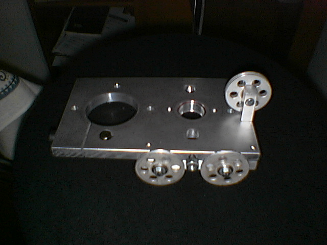

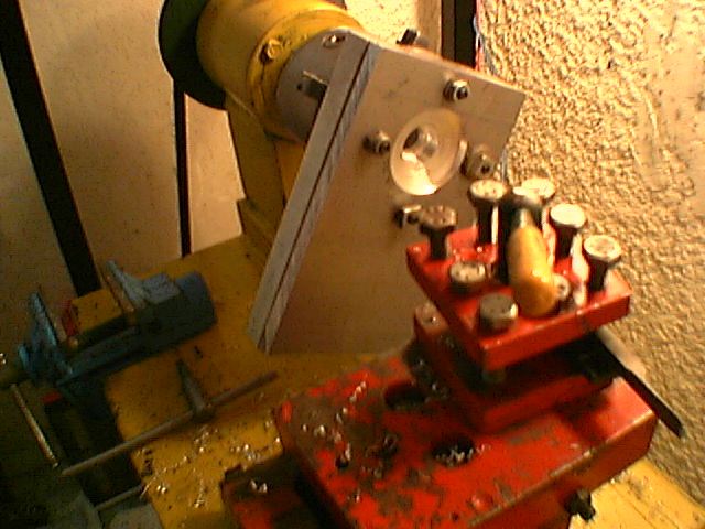

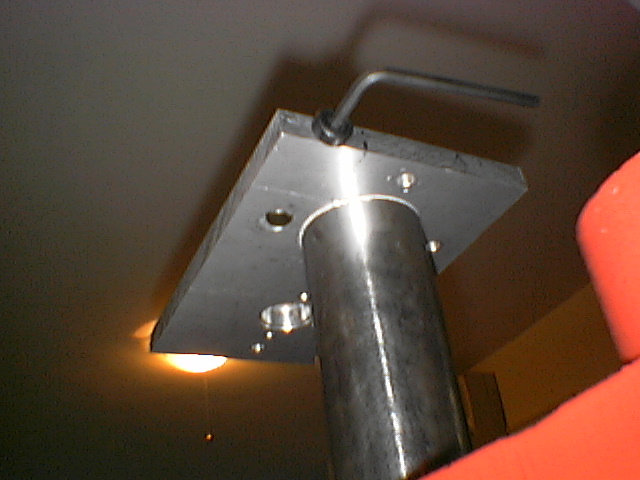

Leam - напреднал
Плочите се струговат заедно за да се получи ето това - абсолютна съосност:

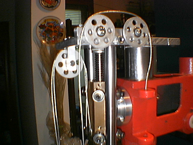

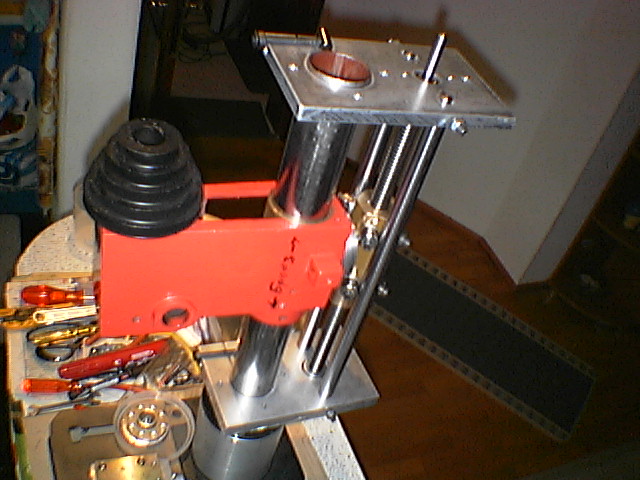

Leam - напреднал

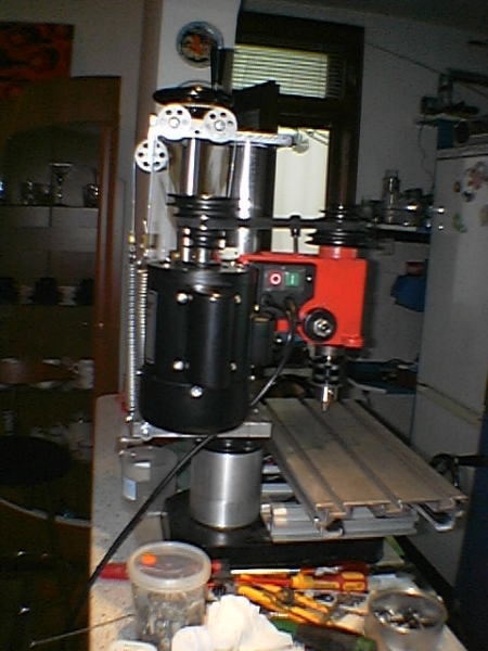

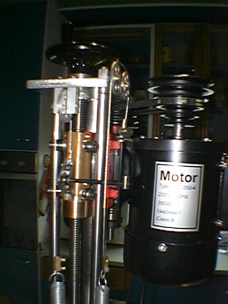

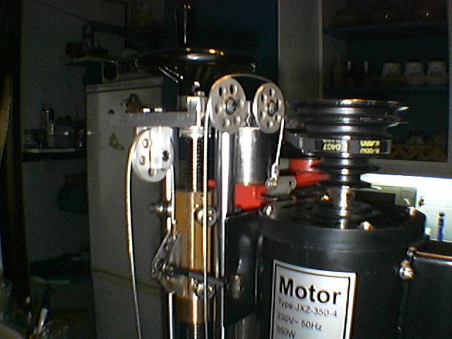

Поради голямата тежест на мотора е нужен малко такелаж и пружини за неутрализиране на тежестта и баланс - до неутрал в движенията нагоре/надолу на тялото
Leam - напреднал
Нямам време да описвам подробности, а такива има доста, но снимките говорят достатъчно....
В завършен вид:
Работи точно но с малка дълбочина на всеки ход, за дребни работи с цветни метали е идеална, а за точни пробивни операции - незаменима.
Последна промяна от Leam на нед яну 18, 2009 1:03 am, променено общо 1 път.
