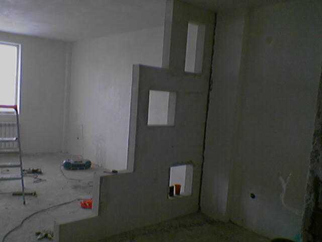

Ами да, шпакловах я. Само че стана нещо, което не ми хареса. Онзи ден шпакловах половината стена и на едно място около 20/20 см днес видях, 4е се е надула шпакловката. Изкъртих, пак шпакловах и стана ОК, но днес след като шакловах всичко ми се появи такава подутина на друго място от днешната шпакловка. Не знам на какво се дължи, но ще изчакам да се постопли, а и стената да изсъхне и тогава ще го оправя.

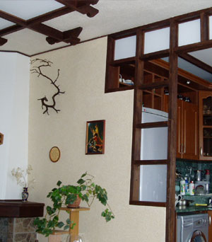

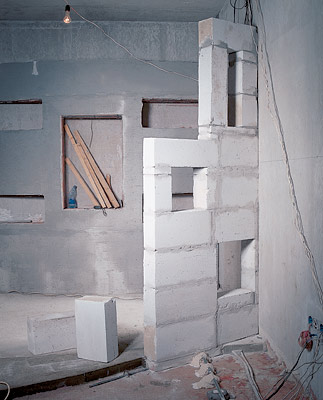

Ето снимка на стеничката (най-долу), като ще има и дървена част и идеята е да изглежда като двете снимки по-горе, събрани заедно. :wink:

Газобетона дърпа бързо, ти с какво го шпакловаш ?
TACHO - специалист
Ами точно щото дърпа бързо, минах първо съвсен тънко с теракол и след това като изсъхна теракола върху него с щпакловъчна смес на Теразид.
masteradmin - майстор
Ами чесно казано и аз с теракол шпакловам преградните стени от газобетон, защото стават много здрави. Все си мисля че Боро май са по добри от Теразид, виж този PDF на Боро, може да изпускаш някоя дреболия. Теракол циментова шпакловка
TACHO - специалист
Е аз лепих газобетона и го шпакловах първо с теракол на Боро, след това намерих шпакловъчна смес на Теразид, нямаше на Боро, и с нея шпакловах окончателно, но не мисля, че се различават кой знае колко. Все пак и едното и другото се прави от едни и същи съставки, по важно е самото изпълнение.. :wink:
