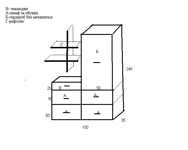

Моля,да ми дадете точните размери на всички необходими плоскости без кант за да мога да ги дам в една фирма да ми ги изрежат.Искам да си направя антре.Корпуса е от венге , а вратичките са от избелен дъб.Отдоло има четири шкафа за обувки с падащи вратички(вратичките влизат в корпуса за да може да се образува кант между тях). Изпращам ви моята аматъорска скица(ако имате по добри идеи,моля изпратете).Моля, ПОМОГНЕТЕ! БЛАГОДАРЯ!

Ето и скицата

Привет,
1. Не сте предвидили цокъл. Това нещо на крачета ли ще стои?
2. До колкото разбирам идеята, всички вратички трябва да са вътрешни нали?
3. Как смятате да закрепите рафтчето за стената?

Цялото место с което разполагам е вис:225см-шир:105см-дълб:35см.Моля, за съвети и идеи.Естественно , че трябва да се предвиди цокъл, но бях забравила.Благодаря! Цялата конструкция ще бъде от ПДЧ-18мм,а рафта от ПДЧ с по-голяма дебелина и мисля да се закрепи с окачване върху дюбели.Ако имате някаква друга идея , моля пишете. А забравих-мисля всички вратички да са вътрешни за да изпъкнат по-добре.Вие как мислите?
shadowman - майстор
Трябва да се знае какъв размер е плочата която ще се ползва щото венгета много, избелен дъб по-малко и с колко дебел ще се кантират детайлите -> 0,45 или 2мм.

За рафтовете си мислех че е възможно да бъдат монтирани в/у една плоскост, която да бъде закачена за стената. Самата плоскост може да е с "артистично" неправилна форма. Така ще е по лесно отколкото да се закача директно на стената. Освен това полицата и плоскостта за която говоря може също да са от различни десени, за да се получи открояващ ефект, както със вратичките и страницицте.
Като се прибера от работа ще спретна едно проектче. В проекта ще предвидя 8-10 см цокъл, и ще намаля размера на високия шкаф.
За размерите обаче ще трябва да помагат и останалите колеги.

brum - майстор
m_a_r_g_o написа:
Я премери пак, на четежа е дадено 240см. Едното от 2те трябва да е грешно.

Верният размер е 225см

Благодаря ти много за идеята.Ако може съкрати от долните шкафове.Точните размери на местото са105см/225см. Канта с дебелина0,45
Харалампи - специалист
За сега канта няма значение. Нали на фимрата трябва да го дадеш размера с включен кант. те после го вадят.
