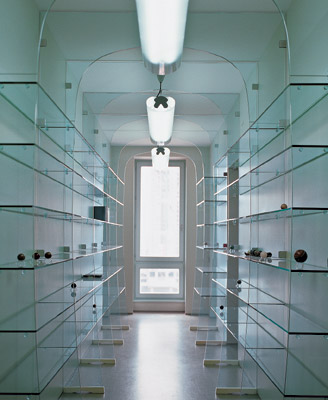

Една малко луда идея имам...Разкажете моля някой ако е наясно, как бих могла да направя нещо като тази библиотечка на по-голямата част от стената? :? От какъв материал е най-добре за да е възможно по-лека (какво ще кажете за плексиглас?) и най-важното, как да стане прикрепването към стената? :? Давайте идеи!

А можеш ли да сложиш на картинката някакви размери, дължини на отделните стелажи, ширина?

Всъщност стелажа трябва да е от пода до тавана-2, 40. Значи най-много по 24 см. разстояние между редовете и то при условие, че ще бъдат съвсем тънички преградите. :? Ако не, разстоянието се намалява.

не мисля че проблема от какъв материал са рафтовете, по скоро помисли за окачването, ако сложиш хубави окачвачи достатъчно нагъсто може ражтовете да са от стъкло. Ламинираните плоскости на тази дължина ще изметнат ако не се завинтят добре. Дай още малко насоки.

да само, че вместо плексиглас стъкло в цвят с помещението

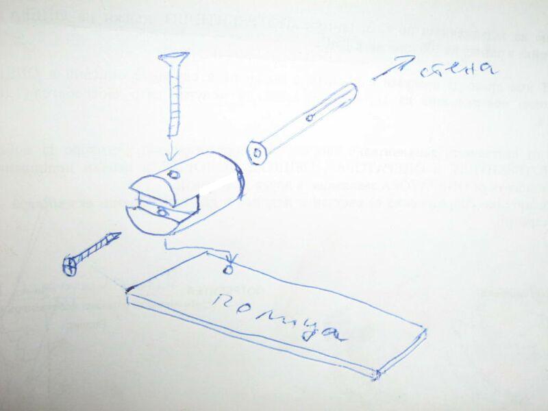

Аз точно за окачването мисля най-много. Нямам никаква идея какво да е.
Как трябва да е окачването при условие, че е от стъкло? От стъкло няма да е, но от плексиглас (стъклото е тежко и опасно, а плексито ще го задекорирам в нужните цветове). :? Какви са тези "окачващи"? :?
Стефане, изобщо не те разбрах... :? Какви са тези тръби, това чудо? Аз се чудя как да окача рафта, така че нищо освен него да не се забелязва от начина на окачване, ти предлагаш някакви неръждавейки. :shock: Да не говорим, че лекотата ми е жизненоважна. Стените са ми картонени. :?

А какво ще кажете за това ? На пръв поглед са само рафтове но същност са стъпили на земята.
