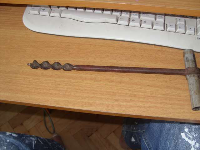

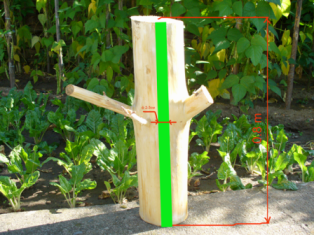

Моля дайте малко акъл как да пробия дупка с диаметър около 2-3 санта. :?
Уловката е че няма ток и няма как да се премести датвото на място което е електрифицирано .
Благодаря предварително.

С качествен акумулаторен винтоверт и спирално свредло за дърво.
vankata88 - напреднал
свредло с дълзина 80 санта имали и от каде мога да намеря
ssi - специалист
Едно време дядо ми имаше подобно нещо (като сонда). само в началото е като свредло, после си е метален прът и отгоре завършва с друг прът заварен перпендикулярно (Т-образно) и въртиш на ръка. беше дълго около метър. Нямам идея обаче за какво го е използвал :sad:

vankata88 написа:
едва ли ...има ръчни маткапи , нещо като свредло , ама не съвсем - не се слага на машини пробива се на ръка
...ама не се прави , мятай го в багажника не е голямо и иди някъде да ти го пробият :-D
Последна промяна от Takezo Sensey на пет авг 22, 2008 3:48 pm, променено общо 1 път.
Takezo Sensey - модератор
ssi написа:
именно за това говоря :roll:
detelin - специалист
еи с това нещо но с друг размер разбира се :)
а каде мога да намеря такова нещо :?
обикновено се намира при някои стар дърводелец :? аз имам цял комплект останали от дядо ми
сетих се и за друг начин сега ми хрумна :bulb: вземаш една бургия за дърво лепиш на опашката удължение колко ти трябва и си готов мисля че ще стане :2thumbs:. Все пак форума се казва НАПРАВИ САМ
