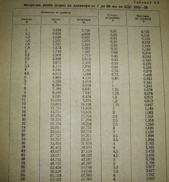

Щом сегашната резба е М8 следващата, която може да се направи е М10. За диаметъра на пробиване обаче значение има стъпката на резбата. Има си таблици. В момента нямам при мене такава, но мога да погледна.
velsi - Почетен майстор
Ако правиш стандартна (едра) резба М10 със стъпка 1,5 мм, то диаметъра, с който трябва да пробиеш е 8,37. В твоя случай можеш да използваш свредло 8,5 мм.
