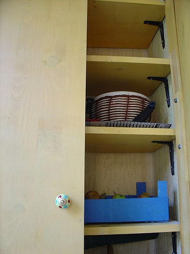

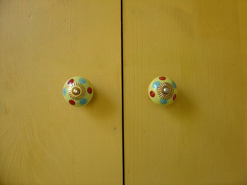

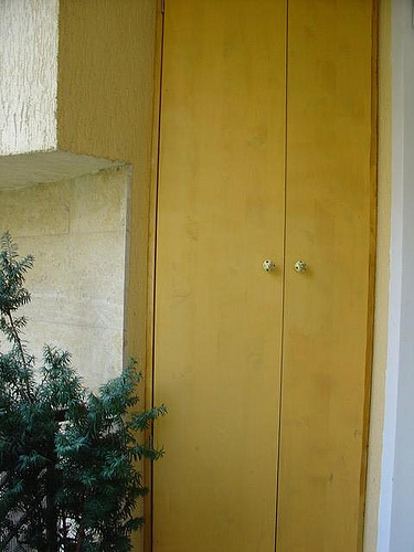

искам да благодаря на miliad, както и да покажа какво сътворихме за тази ниша.
