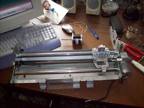

Дай данни за твоя шпиндел - марка,цена,мощност и откъде
може да се закупи. Достатъчен ли ще бъде този шпиндел за фрезоване/изрезване/ на отвори в листов материал алуминий 1 мм.
Имаш ли инфо и за други шпиндели на нашия пазар?
Какъв е диаметъра на винта и стъпката?
Възможно ли е да се използва за движение на
шпиндела по остта Y зъбен ремък от матричен принтер вместо винт?

Шпиндела е Kress 800 FME. Цената мисля, че беше 240 лева. Заслужава си всяка стотинка!
За купуване виж тука. Има сигурно и алтернативи, но това е най-доброто. За използването на ремък от принтер забрави! Винтовете са 12мм, стъпка 5мм.
