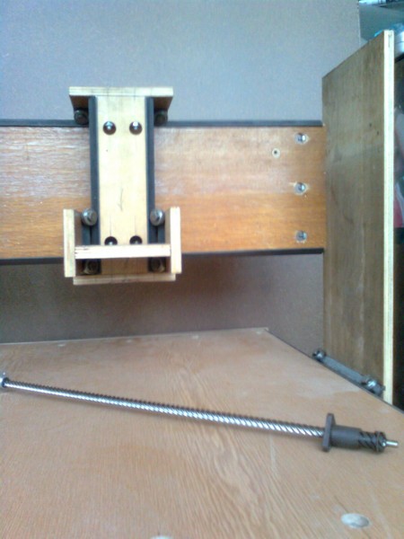

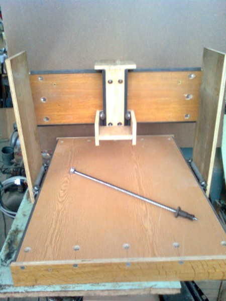

Перфектни са. Но защо реши, че ти трябват четири? По каква схема ще е тази машина?
gorgidanchev - специалист

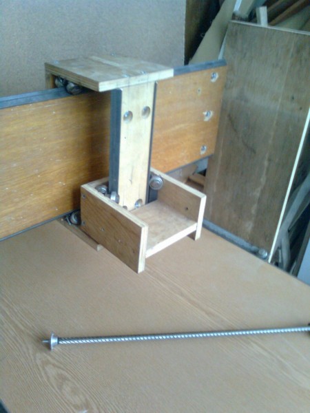

Ето аз докъде стигнах.
velsi - Почетен майстор
Изглежда добре. Ако си работил точно и повърхността, върху която се търкалят лагерите е равна и гладка, ще се получи. Браво.
Това е пробен проект.Всичко се движи точно няма грам луфт никъде.Но електрониката ... :? Тия мотори само в една посока въртят.Имате ли идея как да замеря порта на компа .Всичко друго е добре.Поне аз така мисля. :?

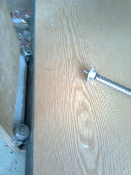

axo_ogi - напреднал
скоро не бях влизал във форума и затова чак сега взимам отношение
по въпрса за "странните винтове" на gorgidanchev.
Според мен това е така наречения многоходов винт.
Стъпката на многоходовия винт се изьчислява по формулата;
s=it
където:
s-хода на многоходовия винт.
t-стъпка на резбата (осевото растоянието м/у едноименните страни на две съседни навивки).
i-броя на ходовете.
