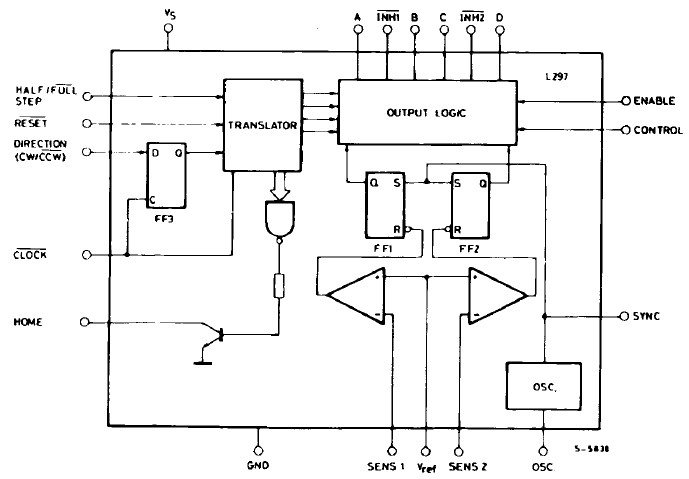

Какво ли не пробвах, но така и не успях да завъртя мотора дори с една стъпка. Даже не съм сигурен дали не съм изгорил нещо.
За да разбереш дали работят драйвера и мотора направи следното:
-отвори джъмпера S3
-сложи плъзгача на Р1 в крайно горно (по схемата) положение
-дай CW на маса
-вържи резистор (примерно 1К) м/у CLK и +5V
-вържи единия край на парче проводник към извод 3 на конектора, а другия периодично допирай до масата
Ако драйвера работи и мотора е свързан правилно при всяко допиране на проводника, мотора трябва да прави 1 стъпка.
П.С.Сигурен ли си, че мотора е биполярен?
velsi - Почетен майстор
ELEMENTAL благодаря ти, че се отзова. Направих нещо подобно на описаното от тебе още след като пуснах поста и мотора завъртя. После проследих сигналите, излизащи от контролера и се оказа, че съм разменил местата на два пина при конфигурирането на порта от програмата. Оправих нещата и сега всичко е наред. Имам работещ двигател и го управлявам от компютъра. :hurra: Сега остава да направя още два драйвера за другите две оси. Дали тези чипове се намират по магазините? Между другото 5 волтов мотор на 12 волта работи много добре, не загрява и е достатъчно мощен.

ELEMENTAL, май само ти ми обръщаш внимание. :-D Би ли ми казал за какво се използва SYNC? Забелязах, че мотора се управлява и без него.
ELEMENTAL - специалист
SYNC се използва за синхронизация или по-специално в случая за подаване на една обща тактова честота на няколко драйвера.Затова е предвиден S3.Той трябва да е отворен при драйвера от който ще се взима тактовата честота и затворен при останалите драйвери.
