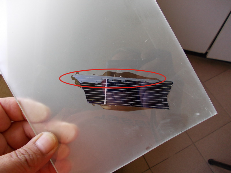

Нито рамката нито стъклото. Терасата ми е остъкена с винкели и до сега 20 години нито винкела нито стъклото са се спукали. А дали е залепено стъклото добре към рамката - щом не пуска вода би трябвало да е добре. Пък и ако се стигне до този вариант за направа на панели те няма да са 1/1 за да се натрупа достатъчно напрежение, че да спука стъклото. А межу клетките и стъклото нали ще има силикон той би трябвало да обира част от напрежението породено от разликата в КТР и да не се спукат клетките.
Но всичко това трябва да се пробва - Едеми се е заел със задачата. Пращаме благодарности за което. И чакаме да сподели резулта
А как е решен проблема с капсулацията при купешките панели?

Решен е с това http://www.ebay.com/itm/5-5kg-QSIL-216- ... 1122wt_905 - по същество представлява етилен-винил ацетат(EVA), но всеки може да забележи, че цената му е сравнима с цената на клетките. Разхода е около 1 - 1.5 литра на кв.м. Има още един вид EVA двукомпонентен, но не е по-евтин, даже напротив. И третия вид EVA е на листове. За него се използва вакуумно пресоване с нагряване. Цената му е сходна, а технологията за нанасяне предполага поне минималния ми опит с вакуумно пресоване.
Тази седмица се очертават по високи температури, така че ще се опитам да направя ускорен тест. Парче стъкло върху което съм сложил парче от счупена клетка залепено с моята измислица, позволява след като го напече добре слънцето, да го пренеса във фризера и след това обратно пак на слънце и така на всеки 30 - 40 мин. Мога да добавя и престой във фурната при около 90 градуса. Така, че след няколко дни може и да стане ясно дали това ще държи и дали става за нашите цели. Така, че чакайте резултатите и стискайте палци. Ако експеримента е успешен, ще ви зарадвам с разход за капсулирането около 25 лв. за квадратен метър (1 кв.м. са около 120 - 130 вата мощност на панела), което си е направо евтиния в сравнение с EVA-то.

Експеримента не е успешен за съжаление. Оказва се че въпросната субстанция има лоша адхезия към стъклото. След около 3 седмици и две загрявания във фурната до около 90 градуса, в единия край започна да се отлепя от стъклото въпреки, че използвах матово стъкло за по голяма и грапава повърхност.

Едеми - много лоша новина - сега можем ли да узнаем субстанцията :). Ще търсим друга алтернатива
