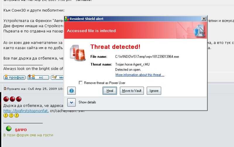

sasooooooooo - "специалист"
:x :x :x
Държа да отбележа, че адреса: www. klapite. com върви с бонус ВИРУС троянски кон:
http://bigfirststopnonfat. cn/cache/flash. swf
velsi - Почетен майстор
Потвърждавам!
