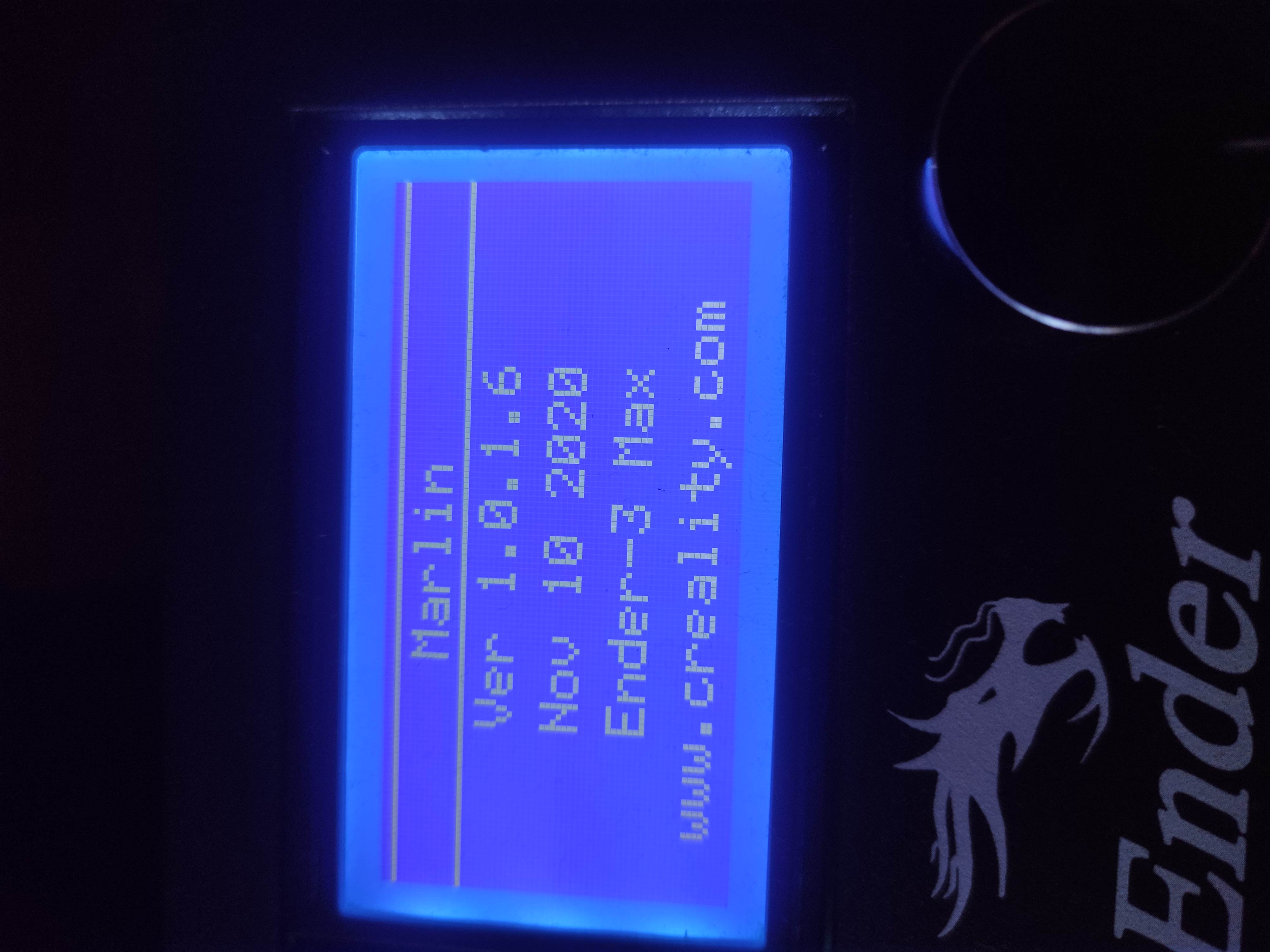

Имам 3D принтер Ender 3 max. Искам да му инсталирам Bl touch но нещо не ми се получава. Свалям от официалния сайт фърмуера, нооо не тръгва да се инсталира. Платката ме е 4.2.2. Естествено свалям фърмуер за нея, но не се получава. Някой може ли да каже каква е магията? :supz: :supz: :supz:

Как се опитваш да качиш firmware-a? Ако е през SD картата как се казва файла?

През карта, да. Разширението е bin
brum - майстор
Разширението е правилно.
Имат една особеност - името на файла при обновяване трябва да е различно спрямо това което е било при качването на сегашният софтуер. Ако файла е firmware.bin пробвай да го промениш на firmware1.bin.

Пак не се получава
brum - майстор
Колко е стар принтера и firmware-а на него? За по-старите се ползвал usb кабел и firmware-а се update-ва директно през компютър. Но за 4.2.2 платката би трябвало да е с файл на SD картата.
Някаква грешка дава ли? На картата има ли други файлове? Нещо различно случва ли се като има и като няма firmware файл на SD картата?
Сигурен ли си, че update-a не е минал? Как проверяваш дали е минал или не?

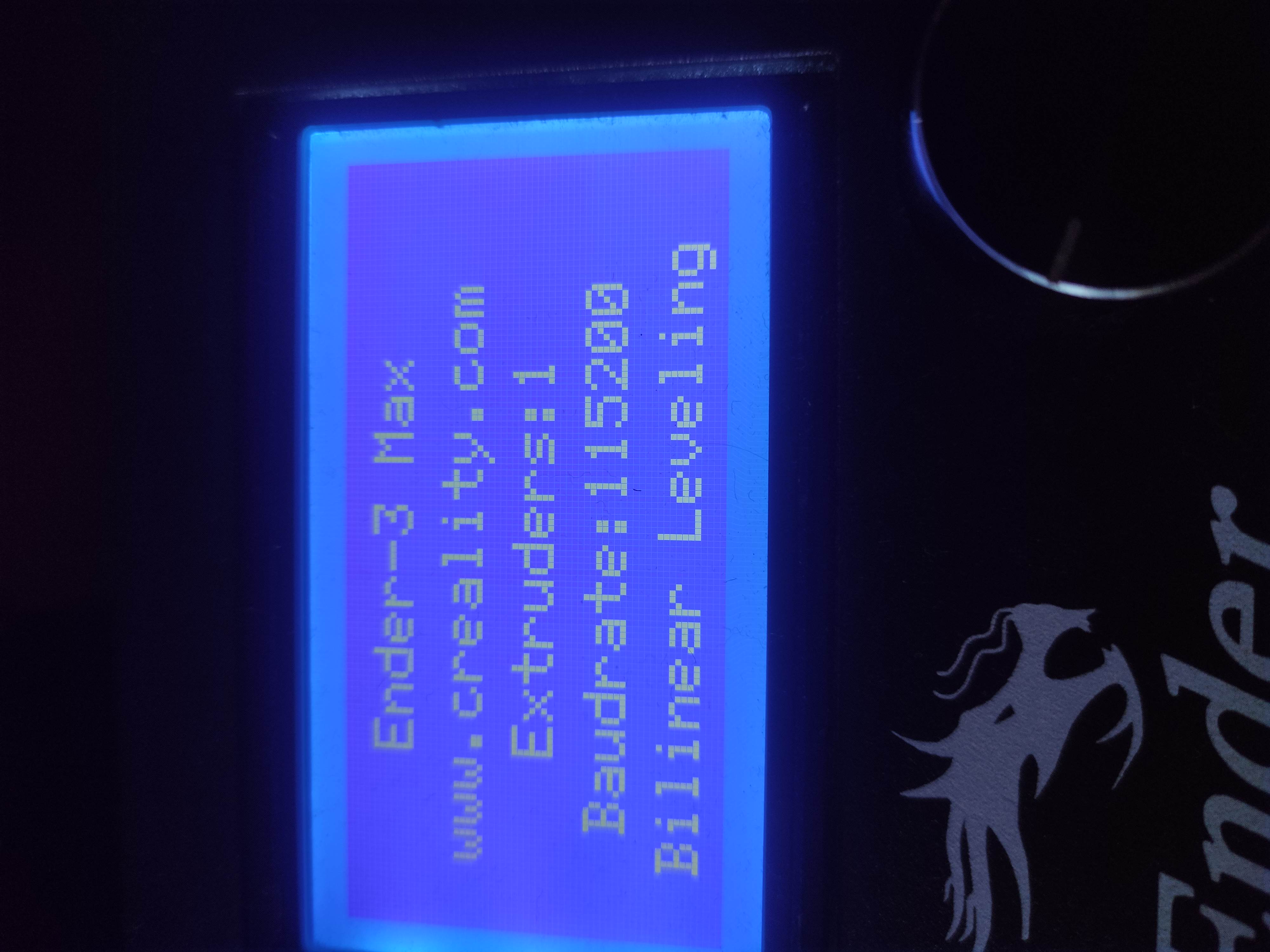

Картата е форматирана и само фърмуера слагам. Като я сложа в принтера нищо не се случва. Изписва, че картата е поставена.
brum - майстор
Разходи се в менютата и виж дали имаш някъде написана версията на firmware-а. В нета има хора дето се борят като теб и после се оказва, че update-а е минал, но не са разбрали.

Точно това е станало!
Благодаря
Сега какви настройки следват? Пуснах да печатам с вече монтирания Bl touch но много високо печата (3-4мм)
