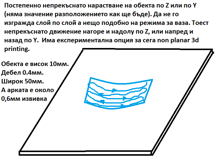

Привет. Правя една машина с управление за 3д принтер и ми трябва малко помощ за движението по Z или У. Няма значение коя от двете оси ще свърши работа, понеже машината ще работи само по две оси -Х и Z или Х и У.
Ползвам управление за 3Д принтер, понеже имам опит с принтер и Марлин. Знам да се оправям с хардуера и да си барницам кода на Marlina, за това съм избрал задвижването да е такова. Robin nano v1.2 и Нема 23 превърнати в серво мотори с MKS servo57b
Та на проблема, че се отплесвам. Трябва ми движението по втората ос (слайсването на обекта) да бъде непрестанно, отначалото до края нагоре по Z да бъде нещо като опцията Vase. Проблема е че обекта е тънък, около 0.4 до 1мм(Различни обекти са.) Поради тази тънкост на обекта а и това, че машината е двуосна е невъзможно да ползвам Vase опцията за слайсване.
Нещо подобно да се получи като експерименталното за момента non planar slicing.
Ако си слайсна обекта стандартно, става си на слоеве и пак ще ми свърши работа, но става бавно за работа с самата машина и ще има прекалено много ретракции по Z. Височината на словете или отместванията по Z ще е около 0.03 - 0.1мм на всяко обхождане наляво надясно.
Това няма да е 3d Принтер! Прилягам и една бърза скица какво ми трябва, малко по нагледно.
Дали, ще е по Z или У това второто движение е без значение, само да се получи това непрекъснато плавно нагоре надолу "израстване" на обекта.
От няколко дни опитвам да го слайсна с мойте слайсери по някакъв начин да го излъжа, но за сега не успявам. Ако някой някога е успявал да направи нещо подобно ще се радвам да сподели:)

Много неясно е каква ще бъде тази машина и по каква технология ще работи.
Това,че ще се управлява с Марлин е най малкия проблем.Ако е
non planar FDM принтер трябва да отбележа,че технологията е от около две
години и е още експериментална.За сега зная само един слайсер който пак експериментално
е пригоден за тази технология, а познатите ти слайсери не можеш да "излъжеш" тъй като не стават за тази цел.
Освен това се изисква и моделите да отговарят на някои по-спесифични условия.
Доколкото съм запознат с Марлин мисля,че не подържа директно серво мотори освен ако
сервото на двигателя не използва само сигналите DIR и STEP като пропускаме сигнала ENABLE.
Всъщност това е просто смяна на стъпковия драйвер с подходящ серво драйвер какъвто е може
би MKS servo57b който се справя сам с енкодера.
Поздрави

Привет.
Серво драйверите са MKS SERVO57. Те не връщат инфо към Марлина, а само следят с магнитен сензор дали мотора е направил толкова стъпки колкото са зададени, като команда и ако не е, то самият серво модул му задава допълнителна команда да коригира колкото е нужно.
Ще ползвам експерименталната версия Slic3r Non Planar която се инсталира на Линукс.
До два три дни ще опитаме тука с един приятел да се пребориме с линукса и да инсталираме нещата. Аз се мъчих два дни да ги инсталирам само, но само до линукса стигам да го подкарам наред. От там насетне с инсталирането на експерименталния Slic3r удрям греда с инсталацията. Тия линукси така и не се научиха да ги направят за 20 години време да се инсталира нещо по нормалния начин. От как ги помня от първите ми опити си е все същото. Все кодове, все компилации все магии, двайсе години по-късно си е същото, само графично са по приятни за работа.
Този експерименталния G код дето са го дали за тестване го принтих вчера и се получи идеално, никакъв проблем нямах.
Остава само да инсталирам пущиневия специален вариант на слайсера и да си слайсвам сам нужните ми файлове. Самите обекти са супер тънки, широчки са иначе но пък не са и високи. С тоя слайсер ще се получи перфектно за моите цели.
Иначе машината не е 3Д принтер, нищо подобно. Една шлайф машина е, която има две оси на движение и трябва да слайфа обектите с "дъга". За това ми трябва тази опция да се движи така по З или У.
Ще се получи чудесно. Но е крайно време да я вкарат тая опция Non Planar и в стандартните версии на слайсерите, за определени обекти ще е чудесна опция да я има.
