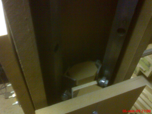

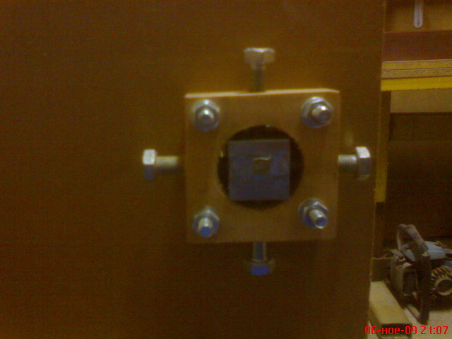

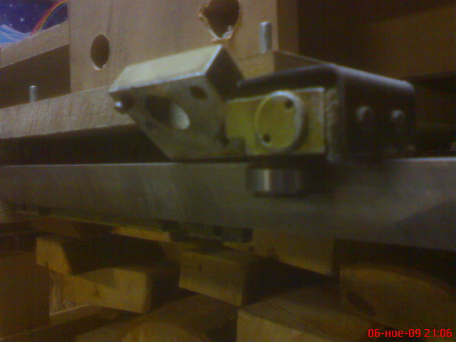

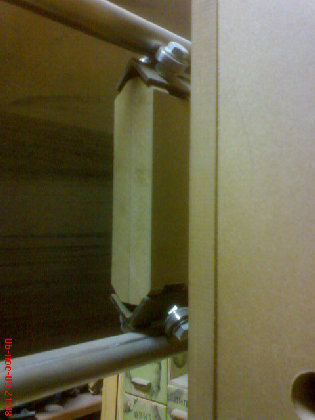

Ами някакви по-детайлни снимки, от които да се вижда конструкцията: лагери, винтове, гайка, водачите, спомена ролки... Ако има някакви слабости могат да се забележат докато е време...
alata_69 - специалист
ок утре ще снимам
за слабост има само 1 : от тежеста на z оста ми дава отклонение 1мм по х ос имам в предвид когато се движи от единия край на работния плот до другия край
но трябва да се има в предвид че съм я сглобил за 2 дни и съм рязал
мдф-а с ръчен циркуляр :)

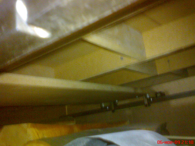

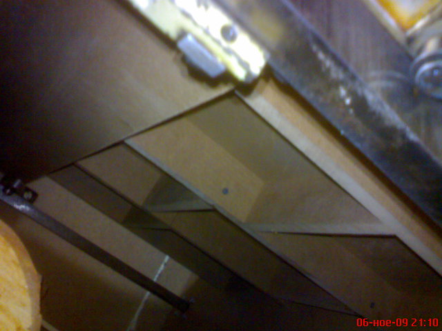

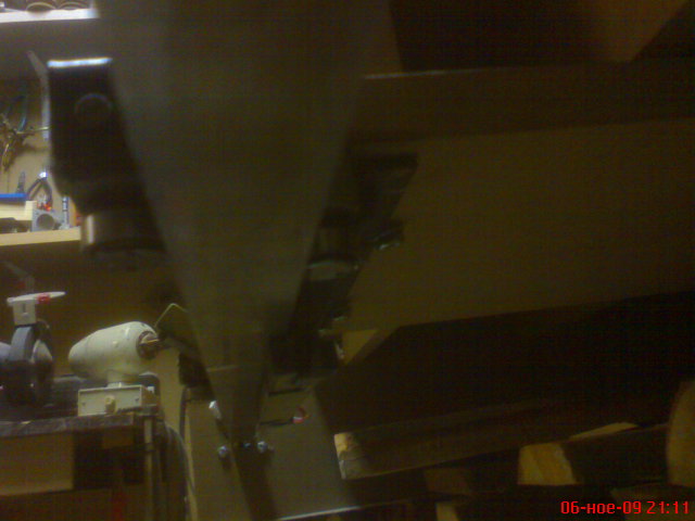

ето още снимки
още снимки
това е долната страна на работния плот
още
