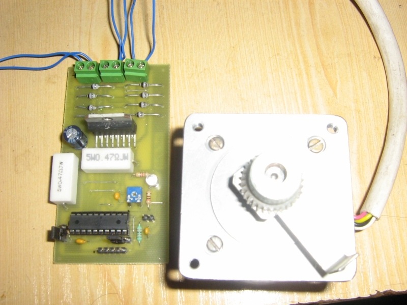

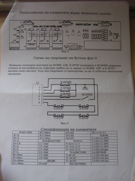

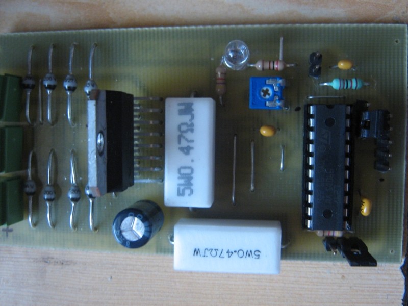

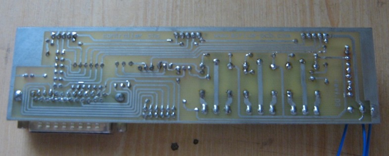

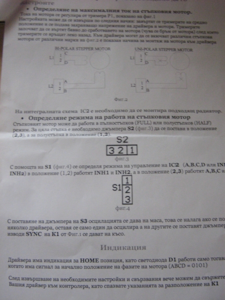

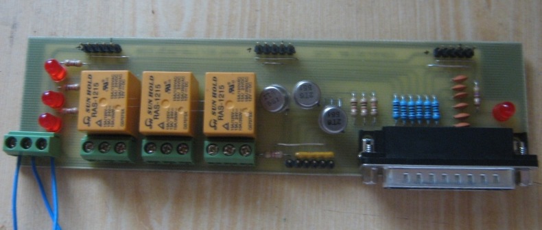

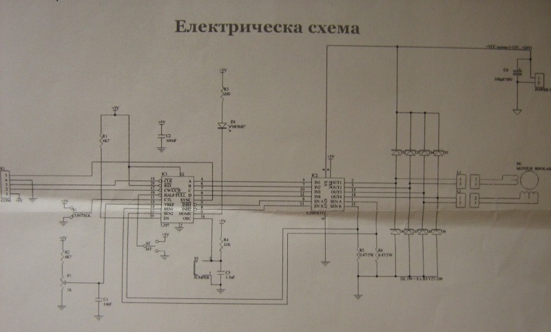

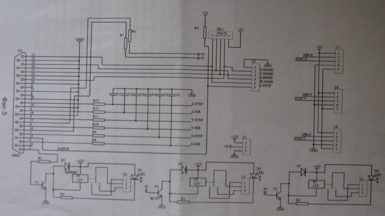

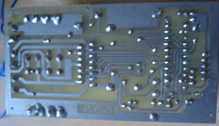

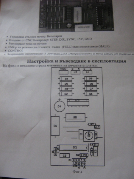

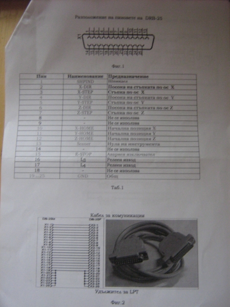

Да докладвам докъде стигнах. Ами... до никъде. Явно съм най-големия карък на света. :wallbash: Купих си контролер и драйвер от дряновската фирма http://www.sirius-pcb.com/ и като се прибрах очаквах да свържа всичко и то да заработи. Да, ама не. Оказа се, че информацията, наречена "техническа документация" е много оскъдна. Какво ли не пробвах, но така и не успях да завъртя мотора дори с една стъпка. Даже не съм сигурен дали не съм изгорил нещо. За софтуер пробвах с Кcam. Нуждая се от помощ, защото съвсем закъсах. Най-много разчитам на ELEMENTAL. След малко ще дам схеми и снимки.
velsi - Почетен майстор
ето
Последна промяна от velsi на пет сеп 10, 2010 9:29 pm, променено общо 1 път.
и още
Последна промяна от velsi на съб сеп 18, 2010 10:16 pm, променено общо 2 пъти.
Последна промяна от velsi на пет сеп 10, 2010 9:32 pm, променено общо 1 път.
