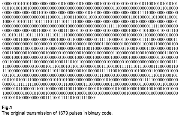

Въпрос на гледна точка - със сигурност не бройката на байтовете определя каква точно дума ще се ползва. На картинката по-долу се вижда какво трябва да се зареди в ПЗУ-то. Мислиш ли че всеки може да го генерира? Аз мисля, че може да го зареди в чипа най-много един на хиляда, а за генерирането ще е още по-трудно да се намери човек :)
А дали е безотказно не зависи от количеството на "мозъка"... Щом не е правено не може да казваш, че е безотказно.
Тая идея има следните недостатъци:
1. Генератора и броячите (от руски "счетчик") ще трябва да се "сверяват" като всеки друг часовник.
2. Колелцата от мишките (дето ще са датчици Х и У) са доста неточно нещо и няма в схемата предвидена корекция за грешните импулси от тях.
3. Скъпо.
4. Труден за изработка хардуер (това дето се прави с поялник и жици).
П.П. За по-младите да поясня, едно време мишките за компютрите бяха с топче което се допира до колелца. При движението на мишката колелцата подават импулси на електрониката в мишката... Като кирляса топчето и колелцата и спират импулсите - мърдаш мишката, а на компютъра показалеца не. Сега в България за щастие се ползват оптични, а мишки с работещи колелца трудно може да се намерят.
