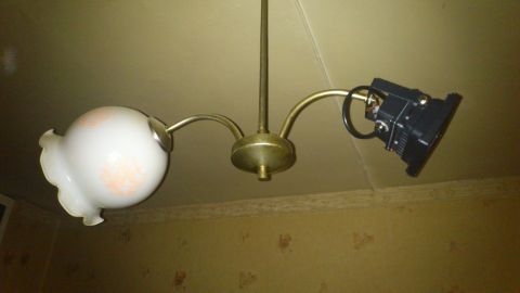

dtmf - специалист
На полилея 10 W.
Не е много красиво на външен вид, но пък свети по-силно от луминесцентната която е 20 W.
По късно разбрах че лед лампата може да се събере вътре в тялото , и външния облик на полюлея да се запази както е бил.
