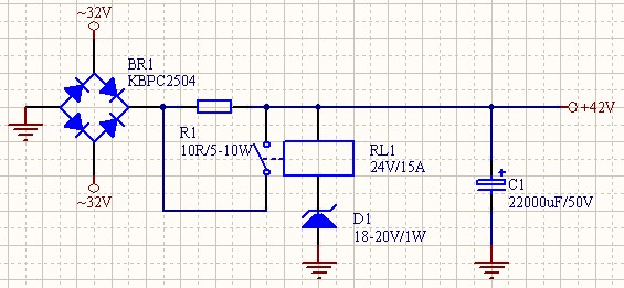

Аз купих и тороида.2х32 волта на празен ход по 16А всяка намотка.Удоволствието излезе 122 лева с доставката.Мисля да го сложа в отделна кутия като захранващ блок.Може да се ползва и за нещо друго,когато не се ползва машината.
А някой да знае колко ампера грец да търся за толкова голям ток.И какъв капацитет да сложа след него?
ELEMENTAL - специалист
Schulio, каква ти е консумацията на моторчетата?
shulio - специалист
4 мотора по 4.2А на 42V
Грецовете трябва да са за поне 15А и напрежение 100V.Предлагам ти да използваш KPBC2504 (има ги в Комет).С метален корпус са, затова имат малко термично съпротивление.Грецовете трябва ЗАДЪЛЖИТЕЛНО да се монтират на охлаждащи радиатори с площ от около 1000кв.см всеки.Ако се използва принудително охлаждане площа им може да е по-малка.Конденазаторите трябва да са с капацитет около 22000uF (на канал).Използването на единични кондензатори с такъв капацитет не е за препоръчване, поради големия ток на пулсациите.Удачно е да се използват 5 конд. по 4700uF или 10 конд. по 2200uF вързани паралелно.Пробивното им напрежение трябва да е поне 50V.Поради големия начален ток в момента на включване не е зле да се сложи и "мек старт".
shulio - специалист
А така.А мек старт какво животно е :).Другото го разбрах и ще го направя ама мекия старт .....
:arrow:
shulio - специалист
Благодаря Елементал.Ще я изпълня схемата 1:1.Само за релето да питам.Тези 24 волта на 15А става въпрос за контактните пластини или за намотката?
Контактните пластинки трябва да са за 15А.
