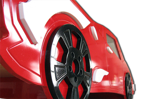

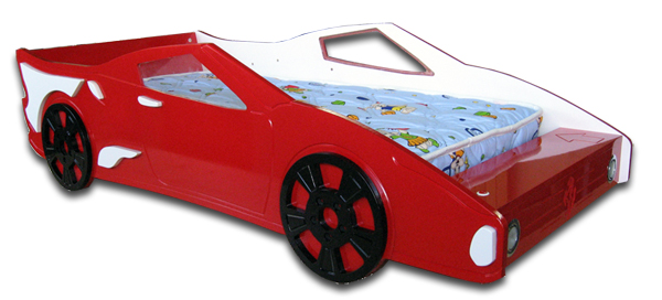

skartalov - специалист
И... готовото изделие :-)
velsi - Почетен майстор
Много добро! Голямата машина си има неоспорими предимства...
