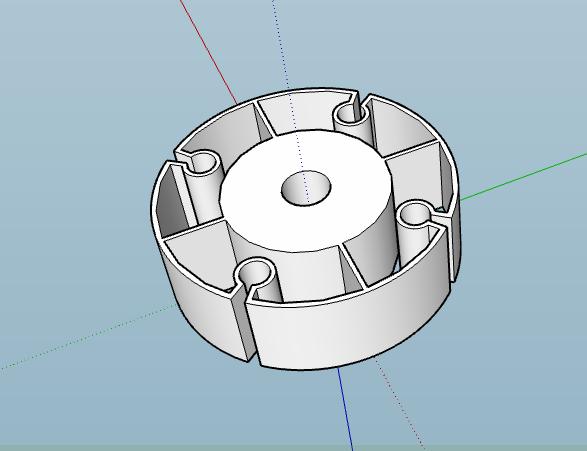

Аз пък си направих инструмент за полиране - самоделен радиален ламелен диск. Режат се 4 ленти шкурка, в единият край се навиват на руло, пъхат се в отворите и диска е готов. Тествах го на винтоверт с две скорости и на бързата скорост се държи доста добре. Като знам как откарах над час да шкуря на ръка и бях далеч от този резултата съм повече от доволен.
С шкурка 600 в рамките на няколко минути се обират всички по-големи неравности по вътрешността на напечатаната Ф200 тръба. После сменям шкурката на водна 1000 и полирам още няколко минути. Не изчезва всичко, но не беше и това целта. Все още си личат слоевете (леко), но шевовете почти не личат, а дребните дефекти ги няма никакви. Утре ще пробвам да полирам с топлина след такава обработка да видя какъв ще е резултата.
