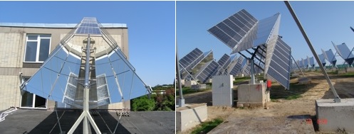

Само като идея - ползвай огледало и с малко механика ще отразява слънчевите лъчи към панела докато се завърти на достатъчен градус.

Иванов - огледала и механики, мисля че v6 не ще да чува!
може да греша ама останах с впечатление че иска да го направи максимално евтино, и да изтиска максимално много колкото е възможно. пък и за кво да се усложнява с железа като всичкото това може да се реши софтуерно с малко по-интелигентен алгоритъм за въртене при изгрев. :drinkers:
П.П. ..... ся вникнах малко по дълбоко в смисъла на изречението ти:
.....и с малко механика ще отразява слънчевите лъчи към панела.....
тц [-X , нестава, ами ако няма директни слънчеви лъчи а е облачно (или слънцето е зад хоризонта, но въпреки това вече е супер светло) тогава има само дифузна радиация и това огледало няма какво да отразява щото светлина иде отвсякъде, образно казано, даже може и да пречи хипотетично казано, ако не поне няма да помага с нищо! а това ще е в 80% от случайте си мисля аз ей така на първо четене без да задълбаваме в теория и практика на торсионните полета.

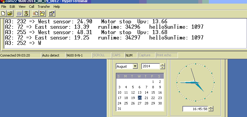

Засекох "секундарника" на ардуиното - за 9 часа отброи 30 секунди повече. За текущите тестове е достатъчно като точност.

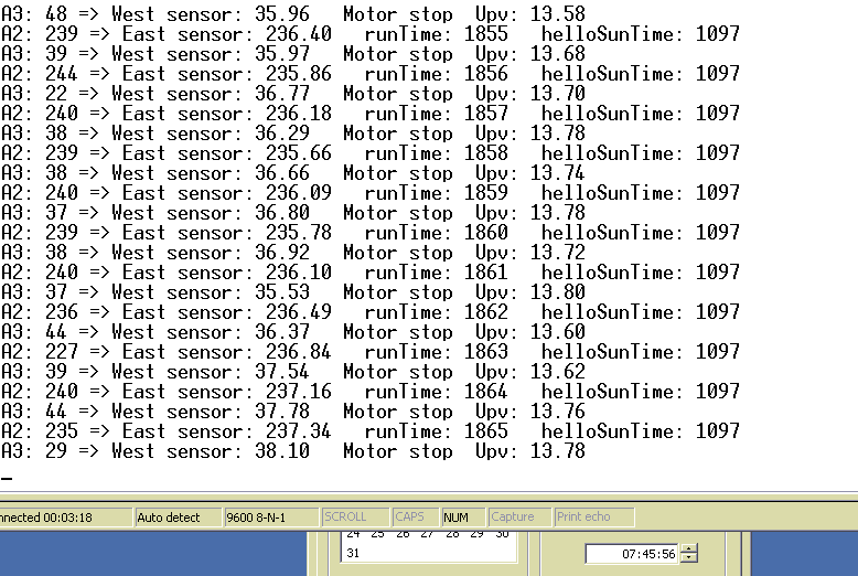

Тази сутрин е отчело стартиране около 7:14 ( 45- 1865/60 ). В 7:32 (1097 секунди след събуждането) е отчетена последната команда за движение на изток:

Да, скъпи са големите, но за 5 лева може да се купят 11 кондензатора 4700 uF/ 25V. Така частите за новата схема стават общо 20 лева.
С такава батерия управлението на мотора става с 18 включвания (тази сутрин) на релето за движение на изток.
Да видим как ще е следващите дни ...
Абе сянката под дърветата си е сянка и в облачно време. Аз пробвах с едно огледало и един лист хартия - усеща се дифузната светлина върху листа. Аз не помня точно за коя част на спектъра беше, но за една част облаците бяха почти прозрачни. Май дълговълновата.
Zurlata - специалист
Не че хич няма файда, ама нали се разбрахме да не чоплим торсионните полета! Това което ще отрази огледалото като дифузна светлина е пренебрежио малко в сравнение с разходите(парични , матрЯлни) които ще вложиш, а и ако е дифузна същата енергия която отразява би дошла от задната страна на огледалото ако го нямаше, виж ако има директни лъчи вече става друго. Има такива конструкции на тракеридва фотоволтаика а между тях разтояние и огледала под ъгъл и конструкцията служи и за гръбнак щото се получава много здрава заради триъгълника който се получава, ама работата почва да става вече не за 20лв... аз бих казал че v6 е постигнал златната среда горе долу с 30лв има нещо що годе стабилно и работещо, всичко от тук нататък амо ще усложнява, ще оскъпява и ще съсдава проблем след проблем за решаване, и се почва един омагйосан кръг. смо може да се заиграва софтуерно да вкарва разни подобрения и интелигенции, щото неструват пари а само време - ама то е кеф като си го чоплиш за теб. а иначе примерно:

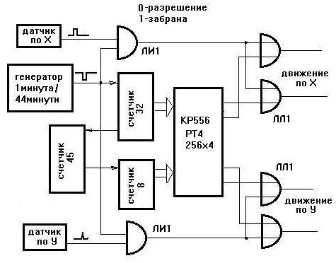

hrpankov - специалист
...ей това го разработете и го ползвайте, няма софтуер-мамбоер и действа безотказно....
програмен автомат за слънчеви панели...
2v6 - майстор
hrpankov написа:
А да помогнеш можеш ли?
Какво е това "датчик по Х" ?
....датчиците по Х и У са от компютърните мишки.... генератора цъка на всеки 45 минути, а другото брои часове, дни, сезони... а ПЗУ-то командва..
2v6 - майстор
hrpankov написа:
Тези датчици "от компютърните мишки" за положението на панела ли са?
Нещо много разминаване - хем казваш няма софтуер, хем е ПЗУ :?:
Хем "работи безотказно", пък да го разработваме :?
