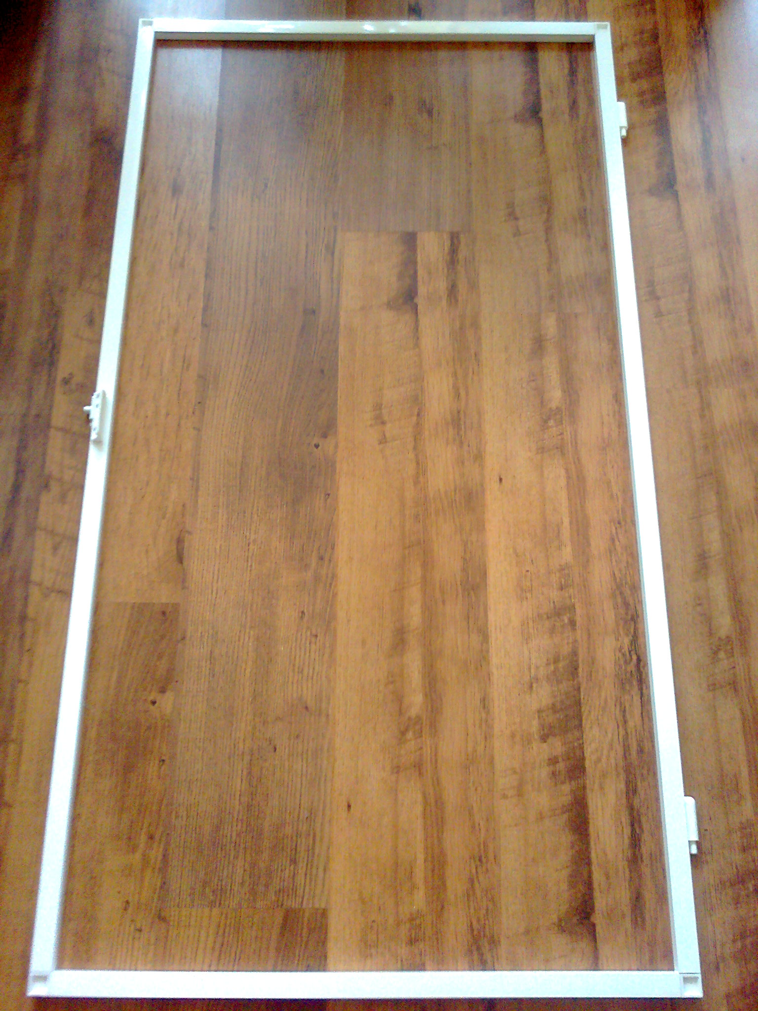

Мястото не е точно тук, но имам един излишен комарник за балконска врата от кафяви алуминиеви профили, сглобен. Комплекта съдържа още: 2 панти, дръжка и нещо като ключалка, която не му позволява да се самоотваря. Размерите са: 192х59 см.
Трябва ли му на някой този комарник? Повече подробности на лични.

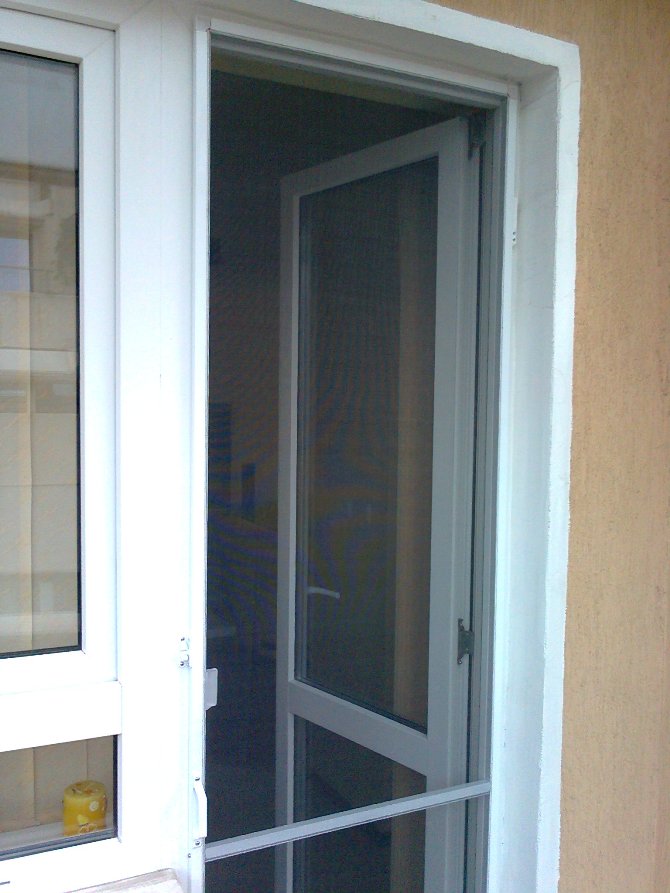

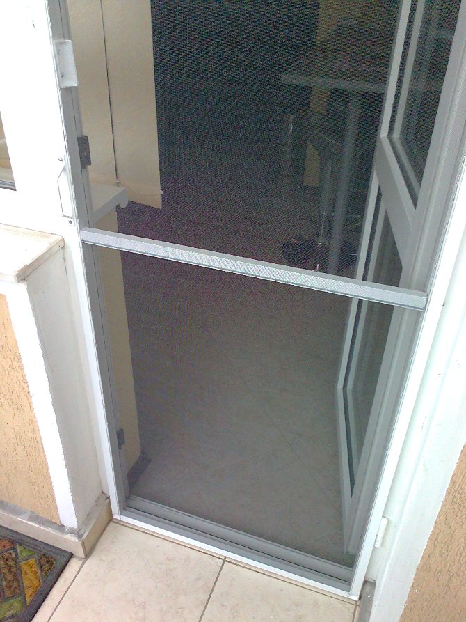

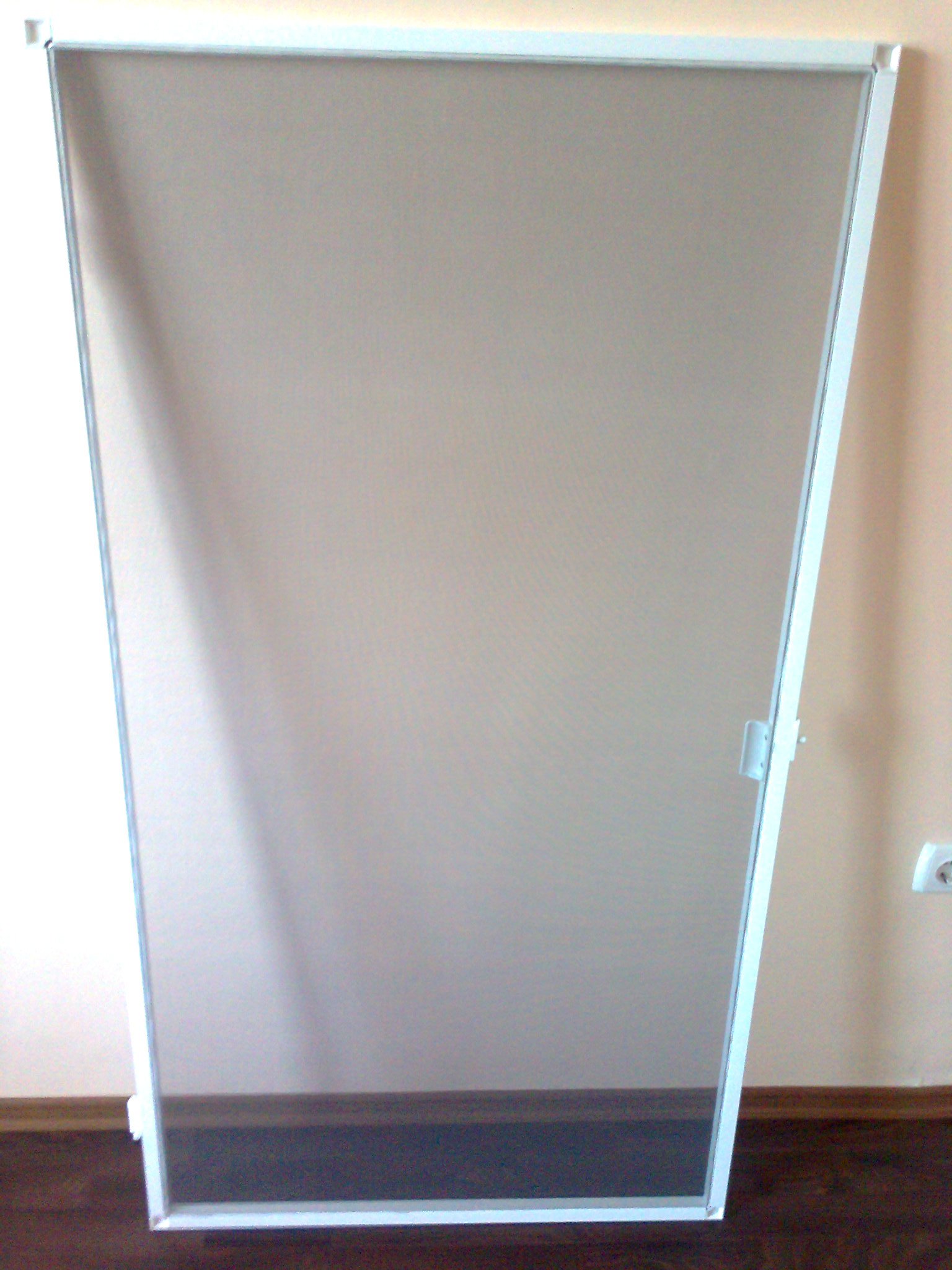

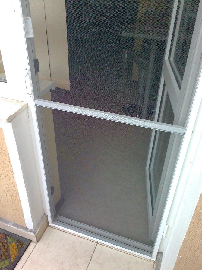

Колеги,здравейте :wink: ,във връзка с комарниците исках да ви попитам :wink: още нещо,,, Разделителя ( При вратите) е същия профил ли или трябва да попитам допълнително за него, ( защото от това,което чета виждам ,че е с 2 канала) и закрепването става с винтове директно през основната рамка ли ? Мерси предварително!
Последна промяна от Tonko 01 на чет юни 30, 2011 8:57 am, променено общо 1 път.
velsi - Почетен майстор
Да, профила е друг, както си забелязал с два канала. И се закрепва точно както предполагаш - с винтове през профила на рамката.

Комарника е добре, но не напразно делителя му има 2 канала. По- добре да се направи с 2 мрежи.
Tonko 01 - помощник

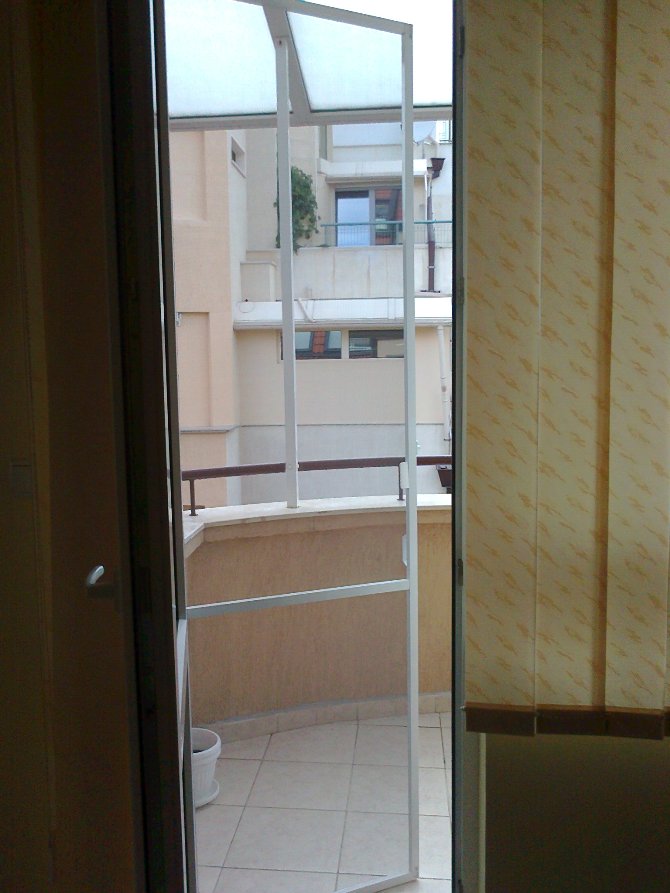

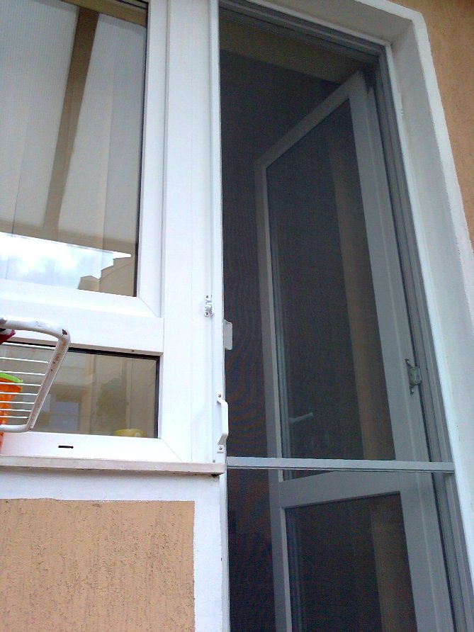

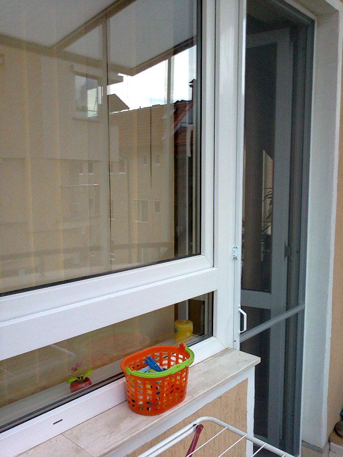

Аз да ви кажа честно взех от същия профил за делител,ще го ползвам и за един прозорец,иначе трябваше да взема 6 метра за 60 см,.... ,а мрежата се опъна така добре,че не съм сложил уплътнение на делителя за сега,,,, :)
Ето как стана и за прозореца на стаята.... :-D

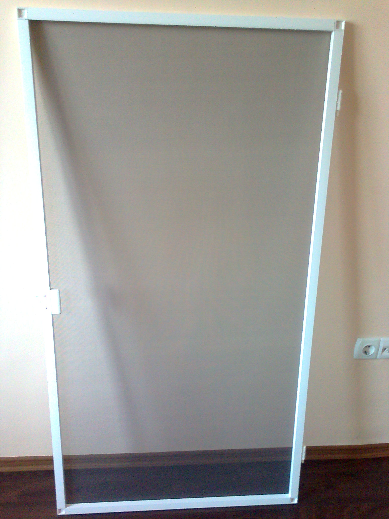

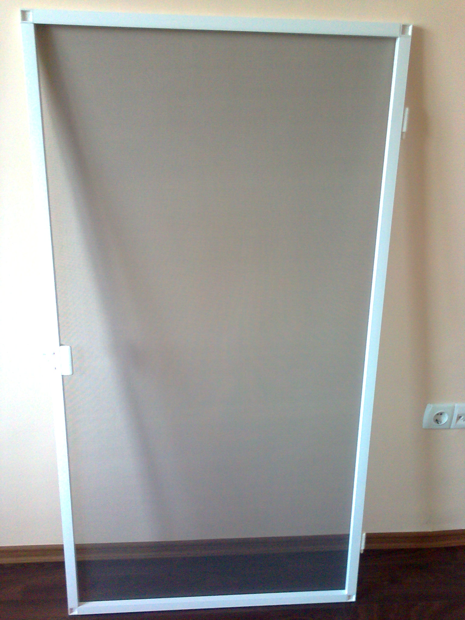

Колеги,исках да попитам за горния комарник ( 135/75 см) след опъването на мрежата в средата посви малко ,по 0,5 см. от край! Трябва ли да ме притеснява и да мисля евентуално за разпънка или каквото е свило-свило вече? :) М/у другото не съм я опъвал по-някакъв жесток начин,но все пак дългите профили са си по 135 см,,,,
