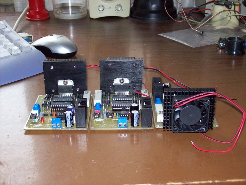

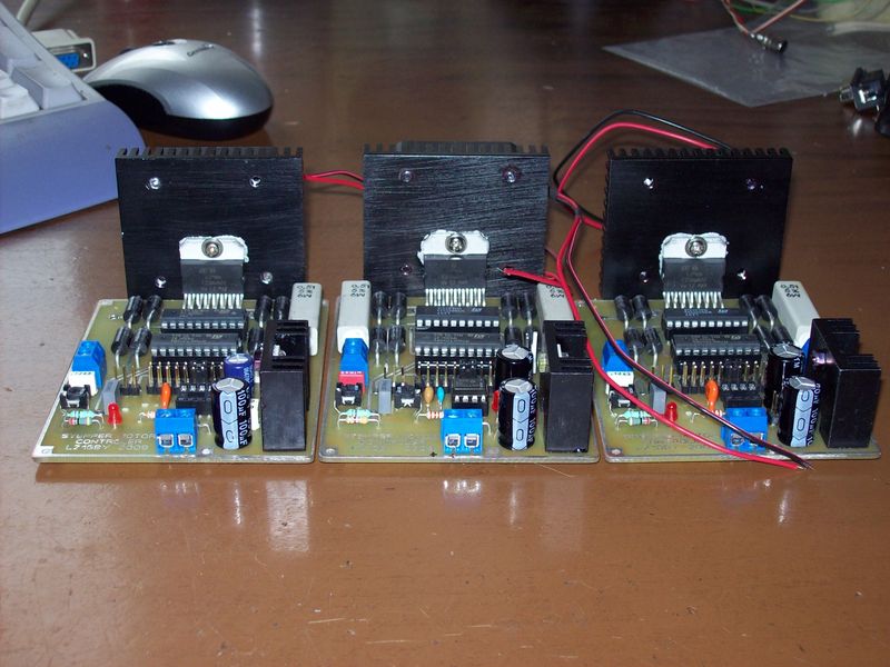

Нов член съм на форума и чета и препрочитам всичко което е писано тук.
Отдавна имам желанието да си спретна една такава CNC машина гравьор /както е озаглавена темата/.Нямам проблеми с изработката на електрониката а при наличието на достатъчно финанси и на механиката.Ще я ползвам за изработката на предни панели на Home Made електронните ми устройства,че ми омръзна да пробивам,режа и пиля отворите за разни копчета,бутони и т.н. :)
Ще бъда много благодаерен ако може да се засегне въпроса и за software: Кой какви програми ползва,как се подготвят и обработват проектите до подаването им за обработка от машината - технология която хич не ми е ясна, а бих искал да прочета нещо и за това.
Поздрави.
А ето и мойта изработка на контролерите за двигателите:
