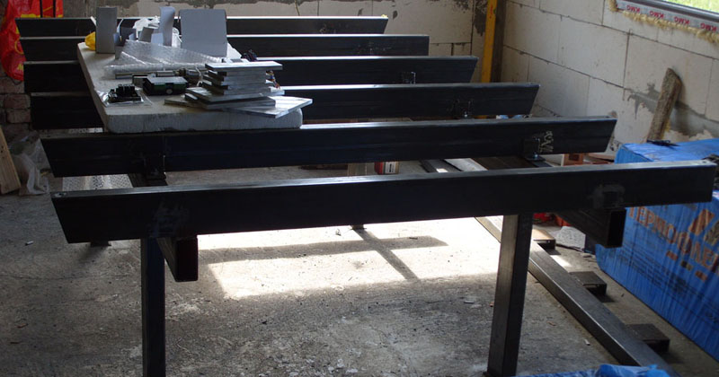

Перфектно! Ще стане добра машина. Колко пари даде до тука? (без Боша)
Mascar - специалист
Ох мъка, мъкааа......
Само в Zapp 3128 лв., но дългите части още ги чакам.
Отделно още 60! за ремъците и ролките, 260 за стоманени профили, които в наше село ги доставят прави ама посукани и се наложи днес ходих до Стилмет да си купя дълги алуминиеви рейки /още 120 лв/. Моста пак от Стилмет 85 лв. Отделно още 340 лв с доставката от Викиват.
Очаквам грубо да ми струва около 5500 лв без софтуеъра. За него ще очаквам помощ от ВАС момчета.
Плоезна площ X 2500, Y1350, Z110
Като цяло струва ми се не е толкова много!
А това е скелета на машината
