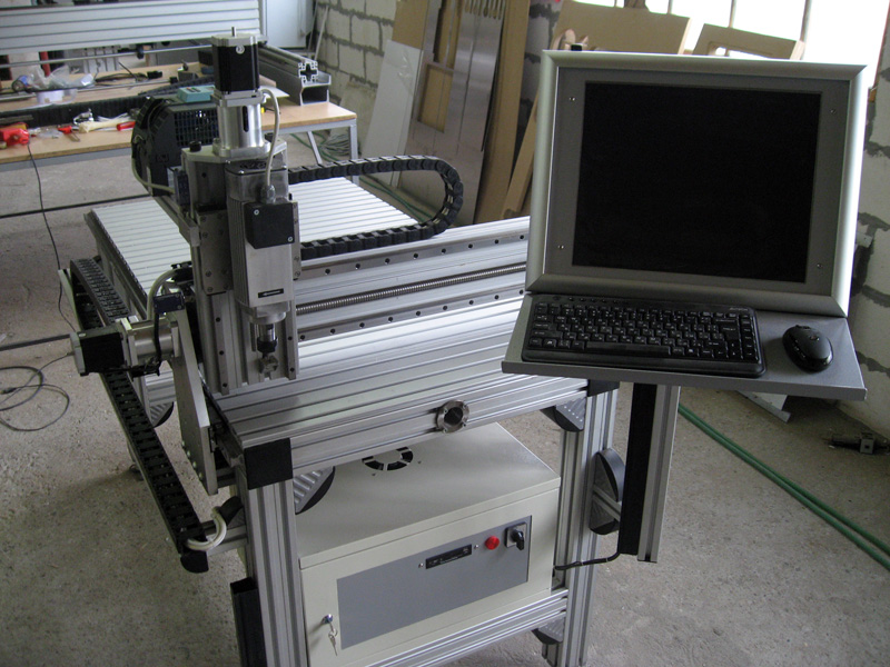

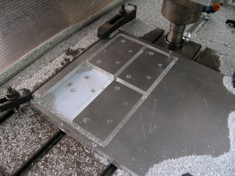

За да разведря малко темата вкарвам тука едни снимки!
Първата е как режем планки от алуминий за един рутер, а другата е скоро завършения рутер за BOSCH REXROTH, който е с стъпкови мотори, въпреки че аз съм им върл противник заклет, но поради ниския бюджет на тази машина се наложи да се ползват стъпкови мотори.
Ето данни за тях: 3Nm, Захранване 42 V.
Контролерите са специализирани с микро-степпинг режим и се регулира от 400 до 25000 импулса за оборот.

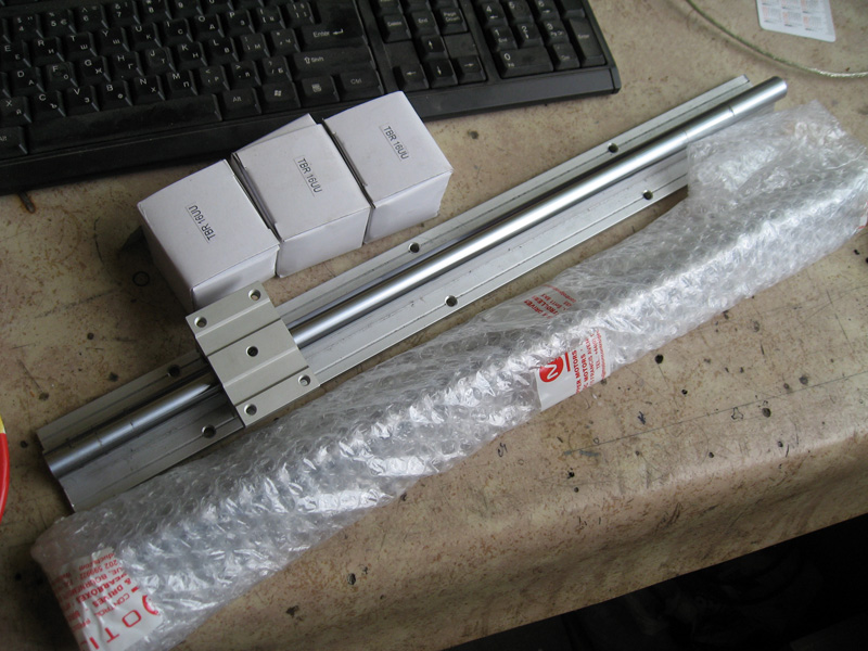

Някой може ли да предложи варианти за кръгли водачи с лястовича опашки, или поне с дупки за монтаж по дължината, защото се оказа, че тия п..... от Zapp щели да получат чак след месец +.
Хмм, да, аз затова си поръчвам повече за да има... :-)
Мога да те "спася"с един комплект:
направляващи с подложка 500мм - 2бр. (по 20 паунда)
Линейни лагерни кутии с лагери, сцепени - 4бр. (по 8 паунда)
=72 паунд + ДДС = 86 Паунда + доставка 37 паунда=123,5 паунда
= 260 лв.
Кажи ако ги искаш.
Mascar - специалист
Ами то от тогава мина доста време и понеже никой нищо не каза аз вече ги поръчах. Сцепените лагерни кутии вече са тук, а направляващите ги чакам до 3 седмици.
А да попитам за тая машина за "Рексрот-Бош" - моторите /по 3 Nm/ как се държат?
Какви натоварвания поемат и с каква скорост?
Редукторите нужни ли са и с какво предавателно число са?
Контролерите кой модел са? - аз взех мод 556
Също и какво е /ориентировъчно/ общото тегло на моста? - при мен стъпковите са подобни - 3.3 Nm, отново щото тия п..... от Zapp нямали с 4.5 Nm, ама го казаха чак като им преведох парите!
Още не съм сглобил всичко се притеснявам.
