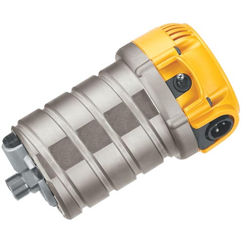

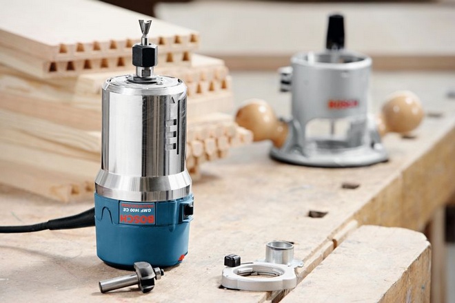

Mascar - специалист
Каква е предимството на този шпиндел, пред този:
1,65 кВт DeWalt
Mascar - специалист
Или този /щото последните два са доста по-леки ~2,7кг./ :
Вариант Бош
skartalov - специалист
Предимството е че може да работи няколко денонощия нон-стоп без да се развали.
Освен това е направен да издържа да усилия при фрезоване с по- качествено лагеруване и т.н.
Mascar - специалист
Ясно! Безплатен обяд няма!
