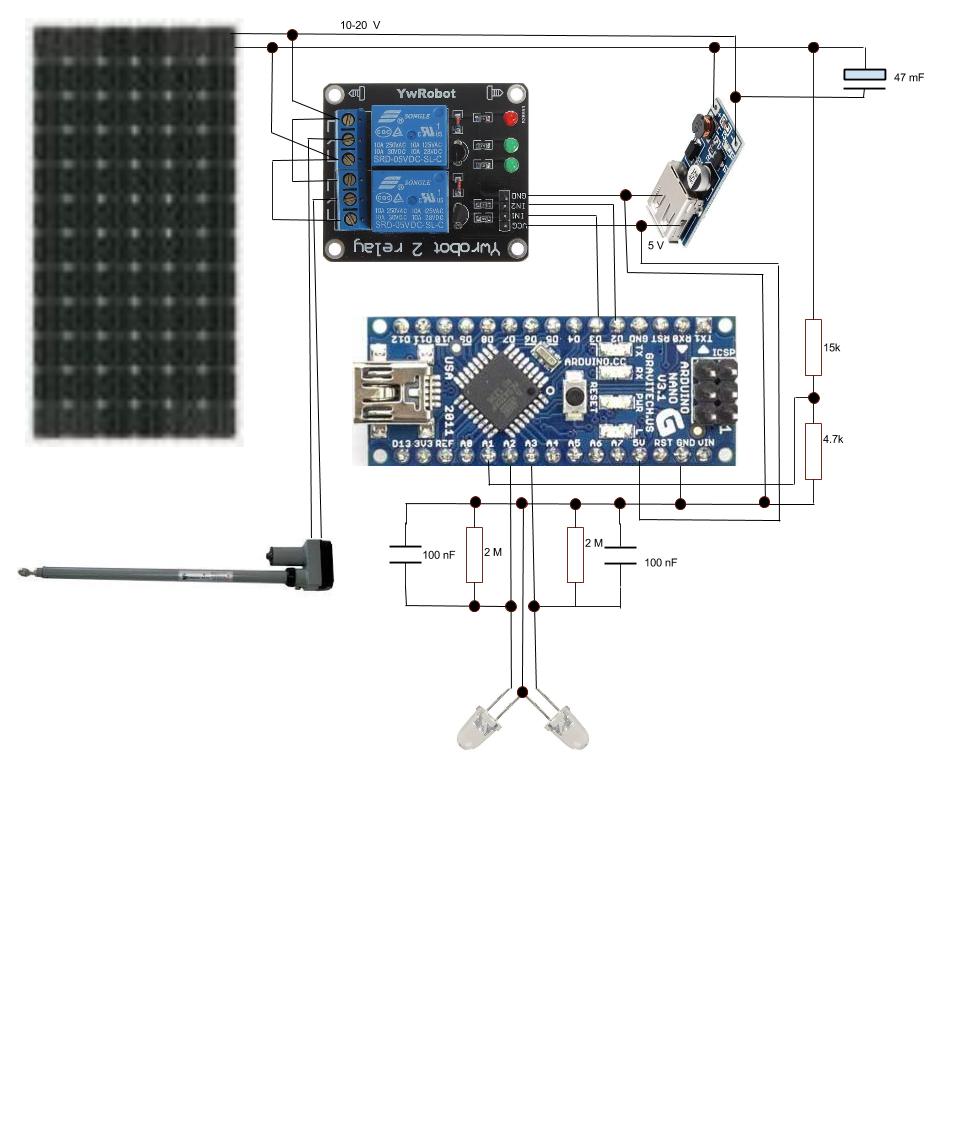

Аз проблем с аналоговия вход засега не съм забелязал, дори и без резистор - кабела до диодите около 2 педи.
Резистора 2M го сложих, защото преместих контролера на около 10 м от мотора и панела, за да ми е по-лесно тестването и промяната на софтуера.

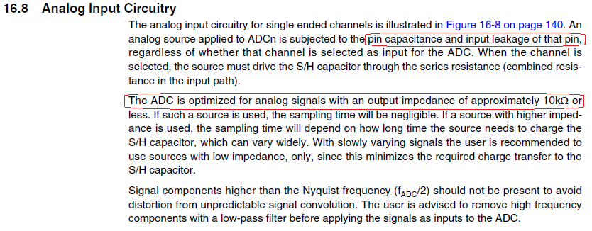

А за резистора 2 М пак ти казвам че е много ако имаш нискоомен источник на напрежение и към него възжиш 2М ок, обаче диода е високоомен источник а АЦП-то на Атмегата не работи правилно в този случай това от опит, а също и от Дейташиита на Атмел може да видиш.
Не че хич не работи но не мери правино, това може и да е причината както ти спомена по горе че някой път подминавало и се връщало после....
до 1М и паралелно кондензатор към 100-200nF е стабилно, по принцип знаеш че трябва с ОУ да преобразуваш тока на диода в напрежение и после към АЦП-то ама се усложнява.
ADC Atmel AVR.png (62.24 KиБ) Видяна 3796 пъти
Бъркаш - хубаво е да споделяш опит. Нямам нищо против нито да се месиш, нито да ме дразниш :)
Чети по-внимателно ...

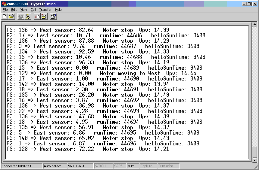

Пробвах с различни комбинации на кондензатори и резистори. С кондензатор намаляват пулсациите (усилили са се след като удължих кабелите). Засега ще пробвам само с добавяне на кондензатор 100n.
Забелязах наистина проблем с връщането сутрин от крайно западно до крайно източно положение. Има доста механични причини, но реших да пробвам да коригирам проблема софтуерно. В новата версия сутрин след поява на светлина (и захранване на контролера) започва придвижване само на изток, докато диодите бъдат осветени достатъчно силно. След това при разлика между двата диода се подава импулс за движение на запад. Движение на изток през деня няма.

Започнах тестове с нова версия. Схемата вече има и мерене на напрежението от панела:
Solar tracker diagram Arduino Nano V2.jpg (81.85 KиБ) Видяна 3685 пъти

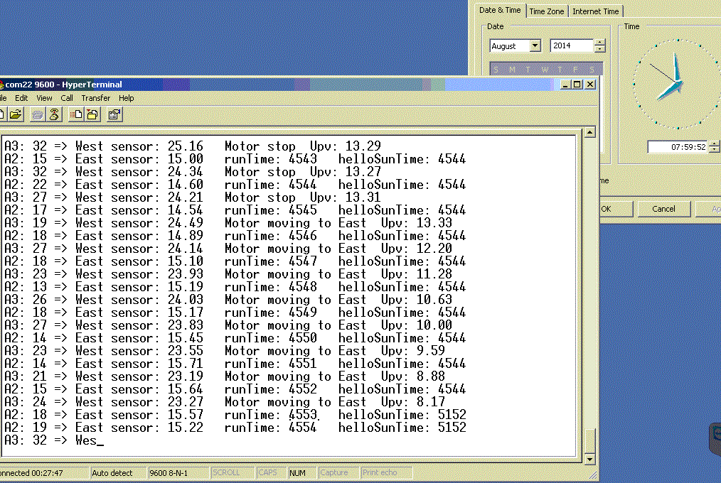

Тази сутрин е записало следното време:
Ако се вярва на вградения часовник в ардуиното старт на контролера около 6:25 (слънцето изгрява около 6:35).
Последна команда за движение на изток в 7:20.
Сутрин се изчаква 30 минути след старта. Мотора се пуска на изток и при падане на напрежението под 8V се спира, изчаква се 10 минути и пак. Тази сутрин е имало 3-4 включвания на релето за движение на изток.
По-принцип при мъгливо или облачно време сутрин, когато панела е обърнат на запад генерирания ток е по-голям от дни с ясно небе.

Проблеми не виждам засега. Първата схема също работеше, но винаги има какво да се желае повече.
С новата схема се цели сутрин панела максимално бързо да се завърти от запад на изток.
Кондензатора е далеч от супер (само 0.05 фарада), но се оказва с доста енергия:
След включване на мотора напрежението пада под 8 V след около 5 секунди и след това се зарежда за около 3 секунди. Това се случва когато панела е с гръб към слънцето - получава само разсеяна светлина.
Мисля спокойно може да се пусне мотора с първото зареждане над 8V, а да не се чака половин час. Всъщност дори в момента при старт закъснението от 30 минути се презаписва с 10, защото напрежението е под 8V ...
