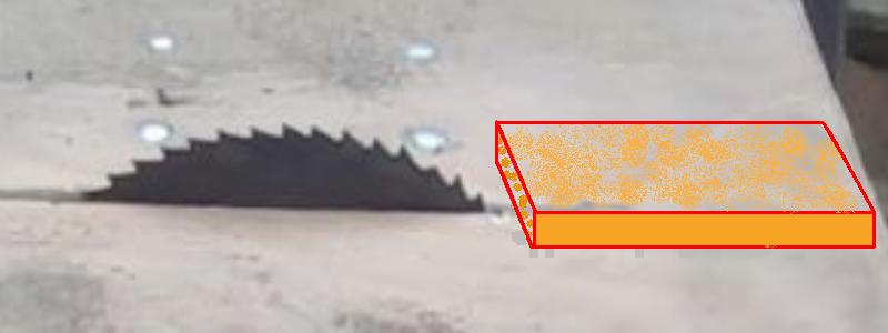

Поздравявам те и аз за труда и находчивоста ти. Все пак се пази от сакатлъци (не го пожелавам на никого), защото с тези обороти и мощност на мотора са вероятни. Сам ще стигнеш до тая истина, че прекалено ниските обороти и ЧАМОВИЯТ матерял (Бор Чвор) :-D са "непослушни". Избягвай дълги надлъжни срезове. Като се замогнеш сложи си истински двигател и ос с ремъчна предавка. Аз не бих сложил голям диск на тънка ос, каквато е тая на двигателчето ти. Заставам от страната на скептиците, но се надявам да приемеш критиката като градивна.
Успех.
nikolson - майстор
За мене снимките са недостатъчни. Например, не виждам как ще се сваля диска за заточване. Конструкцията ми се вижда лека. Добре ще е да се затвори от всякъде, но не до долу. Липсата на регулиране височината на диска/среза създава опасност от откат, особено при захабяване на диска и среща с чеп. И да, този диск е много голям, и не само заради мотора, а и заради конструкцията.

Стабилноста на машината ти не е баш на ниво. Центъра на тежина трябва да е възможно най ниската точка. При теб дори минава центъра на станока и то отгоре. Може обаче да разкрачиш краката на рамата така, че да получиш трапецовидна призма. Така ще подобриш значително стабилноста.

Колеги много ми е интересно след като съм затворил предната страна от която стоя когато режа, защо ставам целия в стърготини :D има ли някакъв начин да се избегне това нещо или така да си стои? Не ме бърка, но ми стана интересно просто ;)

velsi - Почетен майстор
Ставаш в стърготини, защото дискът, там където излиза при въртенето си от плота, ги увлича и ги мята точно към тебе. Това, че си затворил отпред под плота няма никакво отношение към това.
alsted - майстор
Как ти е чепраза - струва ми се, че не "ваден" скоро?
Друго: сложи нещо временно (дъсче) на задния прорез
