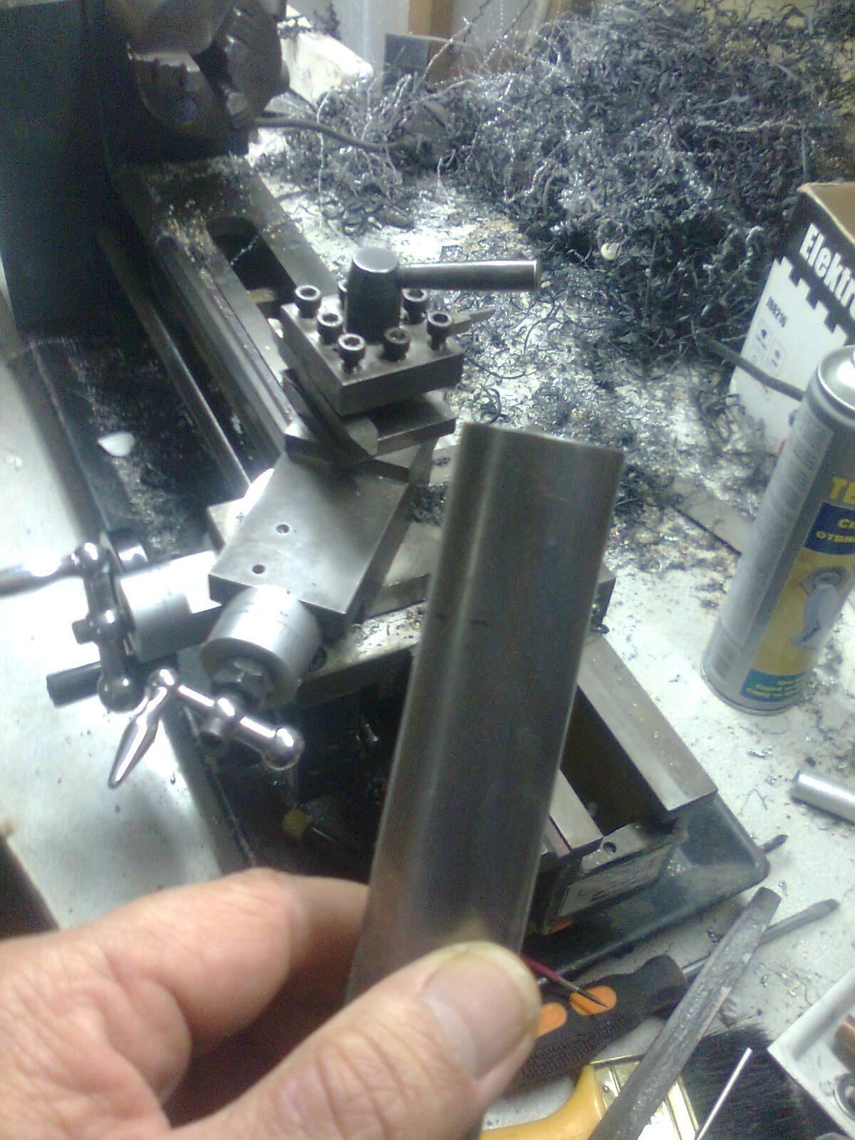

И с това съм съгласен. Ще има загуби безспорно, но си мисля, че част от топлината би могла да се използва за малък дестилатор. Все пак ще се съгласиш, че щом ще имаме пара под налягане повече от една атмосфера, тя ще е прегрята. И ще може да загрява един такъв без особено големи загуби на топлина и налягане. Предполагам, че ще може да ми прави литър дестилирана вода на 24 часа. Не бих направил нещо което ще ми гълта 20 литра вода на денонощие... Обикновено съм доста прецизен в нещата които правя.

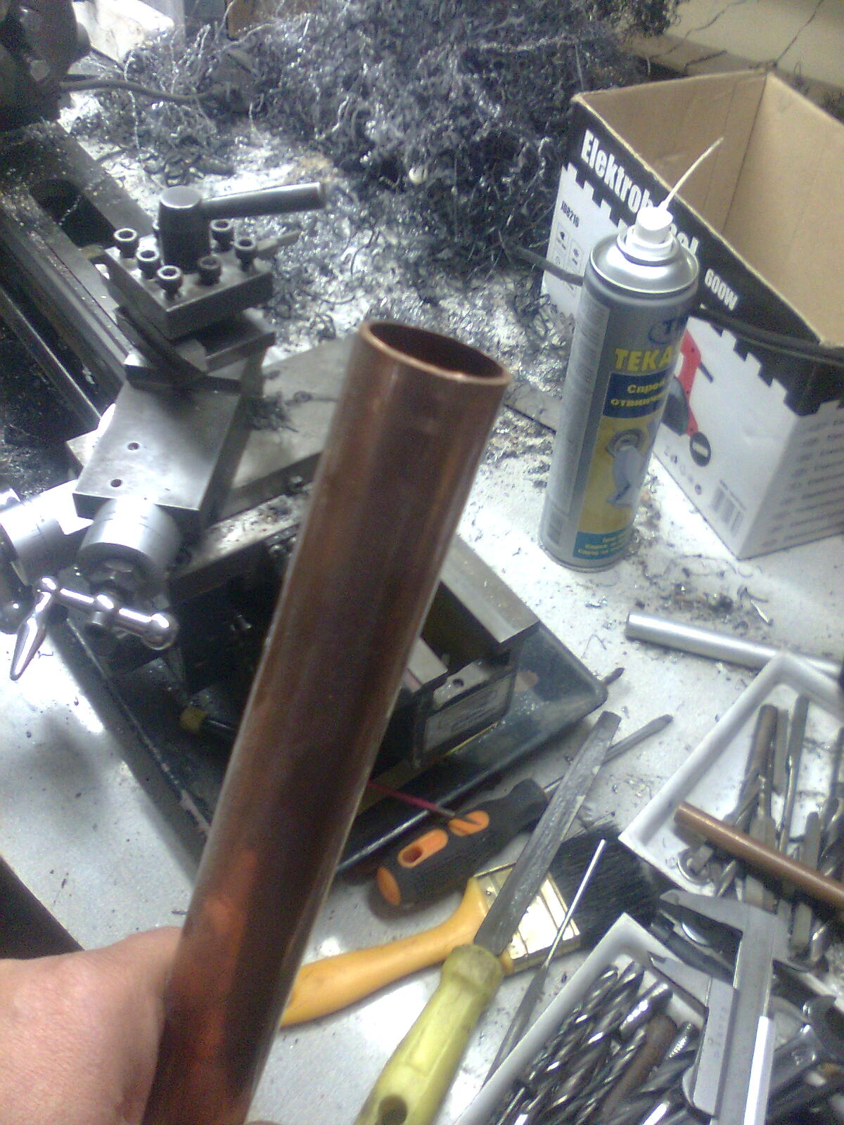

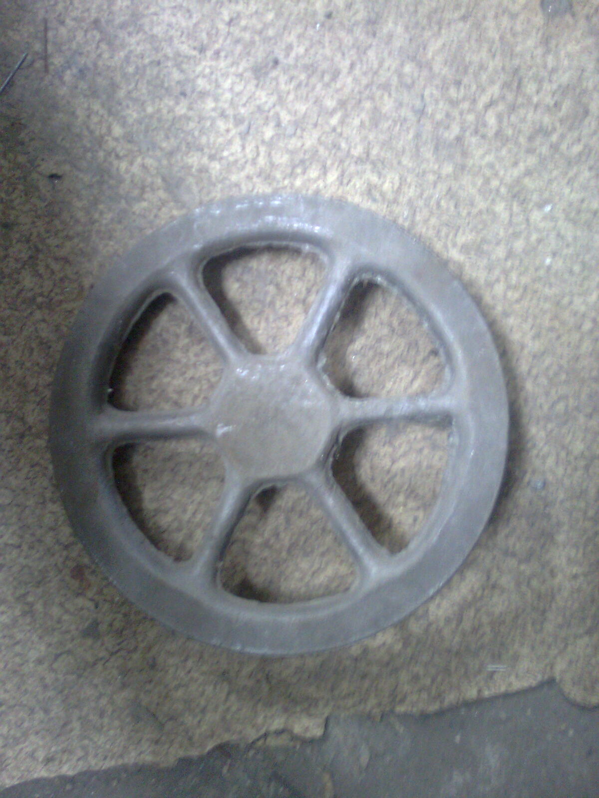

Понеже още съм в работилницата ми, току що открих това парче хонингован 26 мм цилиндър, който ми остана от друг проект. По малък е отколкото ми се иска, но за проба става. После ще направя малко сметки при 1.5 и при 2 атмосфери, колко кг. натиск ще направи. Ако излезе прекалено малко ще направя нов с по-голям диаметър.
Имам и такива медни тръби 36 мм. около 3 м. ще могат да се използват за слънчевия колектор. Само ще ги покрия с графитна боя и трябва да осигуря огледало.
Ето и нещо, което би свършило работа за маховика! :supz:
Дам, посмятах малко... При 1 атм. - 5 кг. При 1.5 - 8 кг. При 2 - 11 кг. При 2.5 - 13. За повече не съм смятал. Няма смисъл. Две атмосфери да се изкарат ще е голям успех! :-D Не е кой знае колко голям натиска, но за проби ще стане и ще покаже дали си заслужава да се мисли по-нататък за такъв проект.

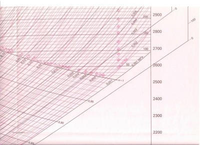

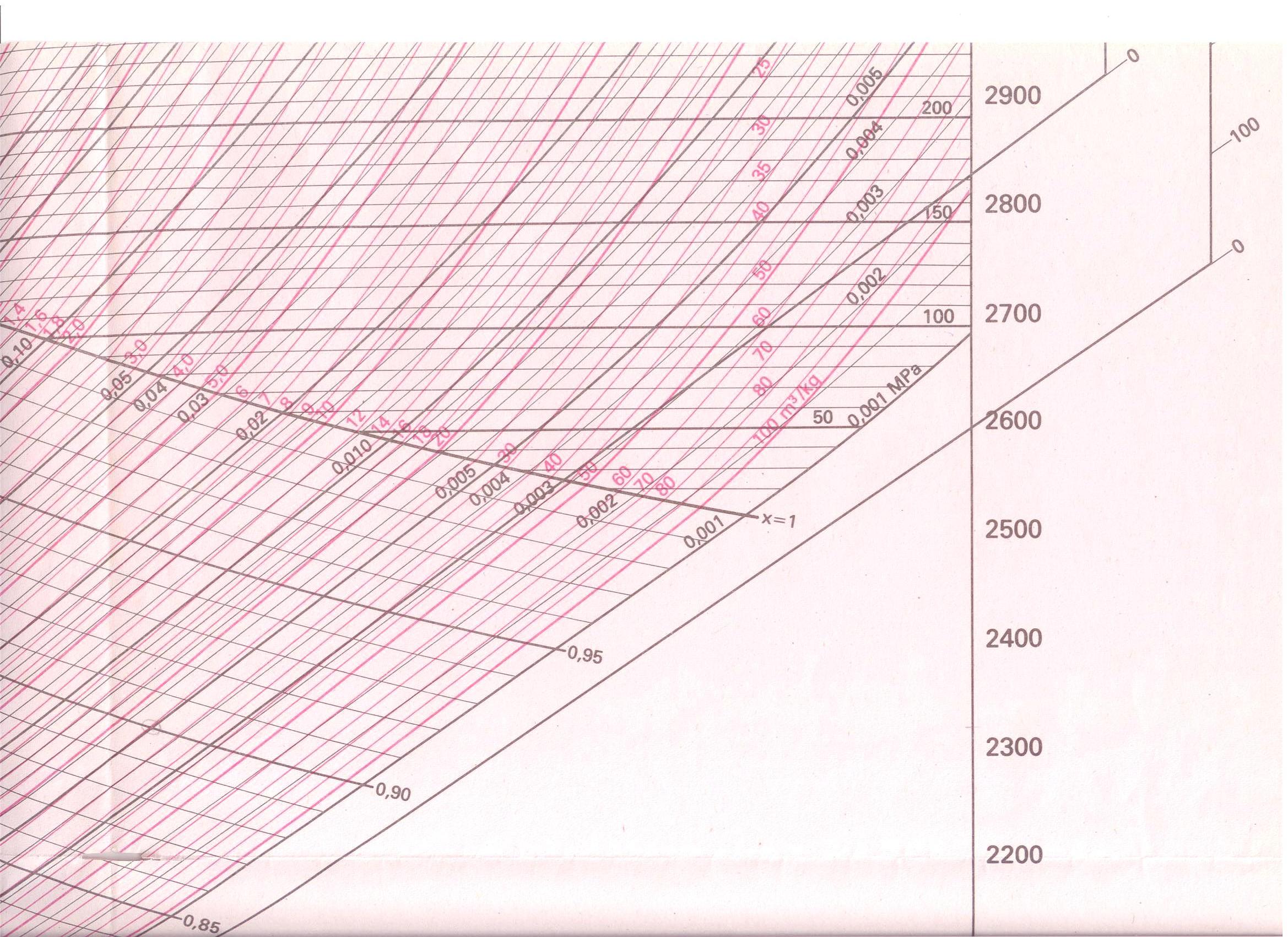

dj_marti79 - специалист
edemy2001 каза че ще сложи кондензатор т.е. няма да изхвърля отработената пара а ще я кондензира и използва отново. При затворен цикъл 20-те литра ще стигнат за доста време. Парата не е изгодно да се изхвърля защото така се изхвърля и топлина, т.е. намаляваме КПД. Тази топлина трябва да се използва за предварително подгряване след помпата.
Ако беше толкова неизгодно, защо централата още работи?
Ако беше толкова неизгодно, всички щяхме да сме с фотоволтаици!
Колкото и да е необходимо, слънцето ще свети в близките 10000 години.
Ето диаграма.

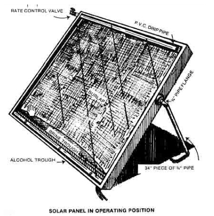

edemy2001 - специалист
За дестилация може да се използва това слънчево устройство нищо, че е проектирано за дестилация на алкохол:
Впрочем човек може да се замисли и по повод оригиналното предназначение на устройството! :-D :sauf: :saufen:

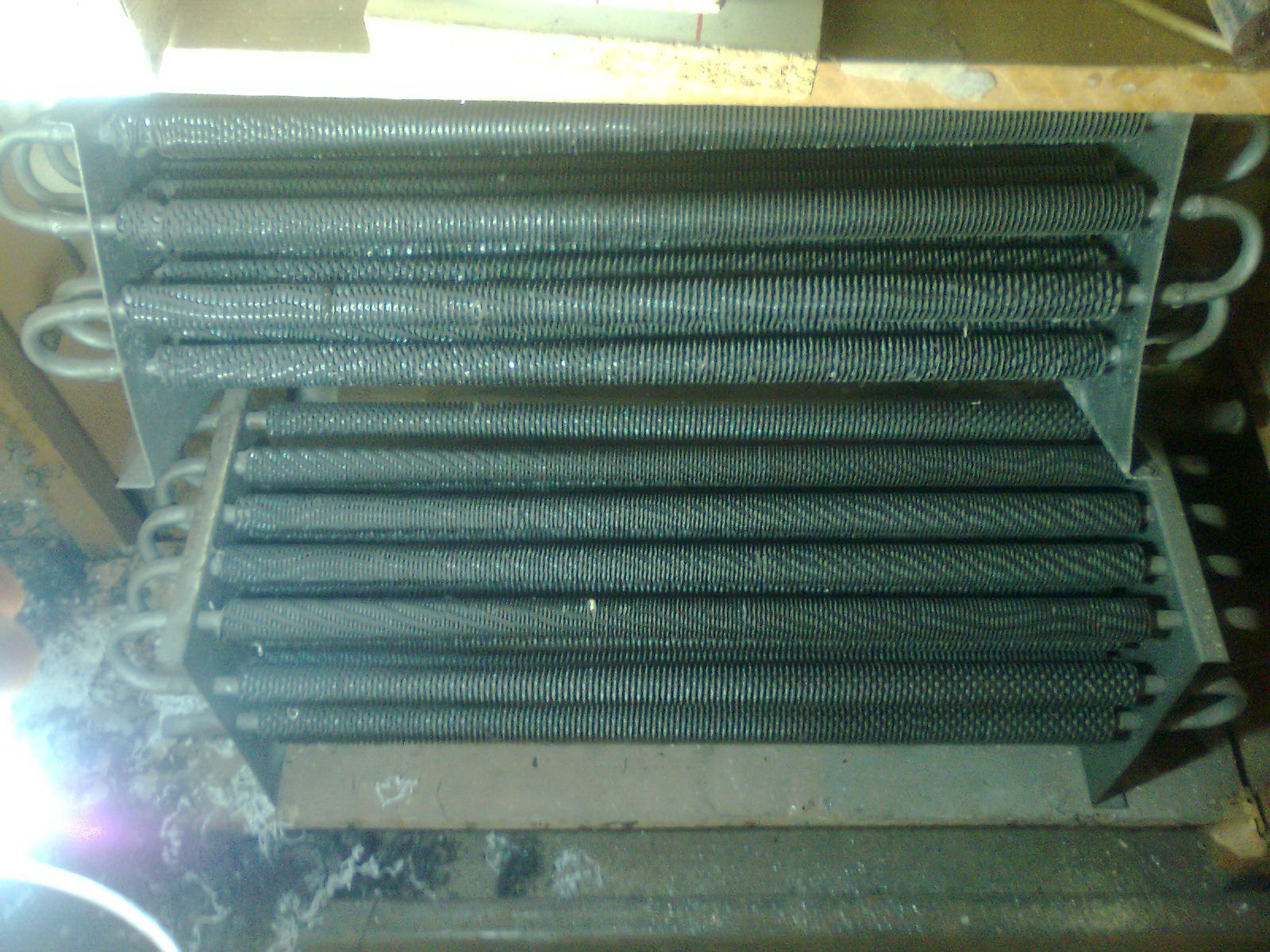

torbalan написа:
нека коментираме едно по едно...
при КПД на слънчев топлинен колектор 60% и КПД на парната машина около десетина процента какво сумарно КПД се получава???
за тексас - да, вярно е и това е много, ама много важно...
помпа ще се намери, не е проблем - само не ми стана ясно как отработената пара я превръщаш в конденз? тук в аец-а използваме вода от река дунав за тази цел :)
проблеми ще имаш и с котления камък (дори да ползваш дестилирана вода), и с корозията, и най-вече с ефективността на проекта...
ако такова чудо успееш да го накара да се върти само, то ще е голямо постижение
ако очакваш обаче да произвежда ток - ще останеш разочарован накрая :)
Ами вземи и ти сметни сумарно колко ще е КПД-то. Изглежда че в крайна сметка ще е повече от 20-те % на фотоволтаика.
С това
ще я превръщам във вода. Едва ли ще трябва заради 200 W да прекарвам местната река през двора си! :wink:
С котления камък със сигурност няма да имам проблем. Осемнадесет години съм работил на средновълнов радиопредавател на програма "Хоризонт" с консумирана мощност 1 мегаватчаса. Заради това, че беше с радиолампи крайното стъпало се използуваше водно-парово охлаждане. Поради 50 % КПД на лампите, половината от тази мощност отиваше в получаването на пара, която кондензираше в подобни, само че доста по-големи радиатори и оттам в атмосферата - те се охлаждаха с по един 3 kW вентилатор. За въпросното охлаждане на лампите се правеше с дестилирана вода за което имахме два дестилатора и 2 резервоара по 500л. за конденза и новия дестилат от дестилаторите. Заради течове по системата се налагаше месечно да си произведем около 200 л. дестилирана вода. Обърни внимание, че говоря за 500 киловатчаса топлина минала през дестилирана вода - пара - дестилирана вода по 22 часа в денонощието и загубите бяха едва 200 л. Единствения по сериозен проблем в цялата тази работа наистина беше корозията, поради два факта: Първо - дестилираната вода е по-добър разтворител отколкото нормалната питейна вода и след време не и се опират дори и голяма част от металите и сплавите. Второ - анодите на лампите са захранени с 10 киловолта право напрежение и въпреки, че водата е дестилирана, заради качеството и на добър разтворител след време в нея се появяват метални йони и при това напрежение неминуемо започва електролиза. По тази причина веднъж на 6 месеца подменяхме изцяло водата в охладителната система. И въпреки това през тези години докато работих там, се наложи само веднъж да сменим бронзов спирателен кран заради корозия.
