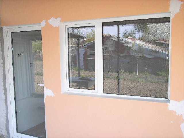

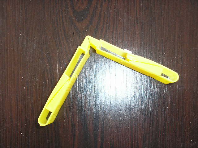

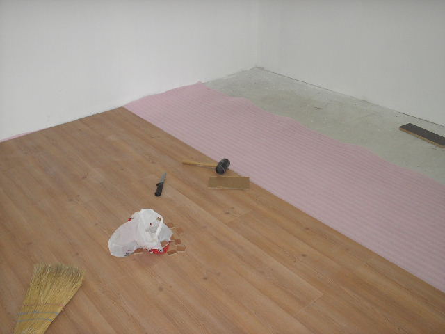

Приключих с цапаниците,даже днес поставих и ламината.Благодарности на Стив,Велси, Павката

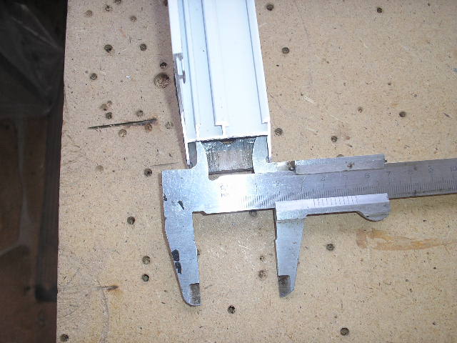

Свалих наново вратата и прозореца изчистих уплътненията и поставих ъглите за стъклопакетите,като леко равалих диагоналите като умишленно повдигнах горният десен ъгъл с 5-6мм нагоре да имам аванс ако вземат да пропадат след време.Остава един валяк на фасадата и вътрешното обзавеждане.
Ъгъл за стъклопакета
Поставяне на ламината

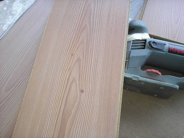

Цвят на ламината

pavkatay
- Мнения: 1542
браво
. супер е станало. само като ще ползваме темата за 'направи сам' да кажа,че с5-6 мм едва ли си успял да надигнеш алуминиево крило- може би 1-2 мм, но подхода е правилен -обикновено има някакво последващо 'улягане'на крилото, което би трябвало да е <1мм. при крила от пвц провисването на крилото без стъклопакет -под въздействие на собственото им тегло е голямо( може да достигне и 10 мм). затова (аз така го правя) се подпира крилото от долния край срещу пантите така, че да заеме 'работното' си положение. след това като се сложи стъклопакета и се заклини диагонала за да не провисва крилото остава в това положение и цялата му тежест се носи от стъклопакета.

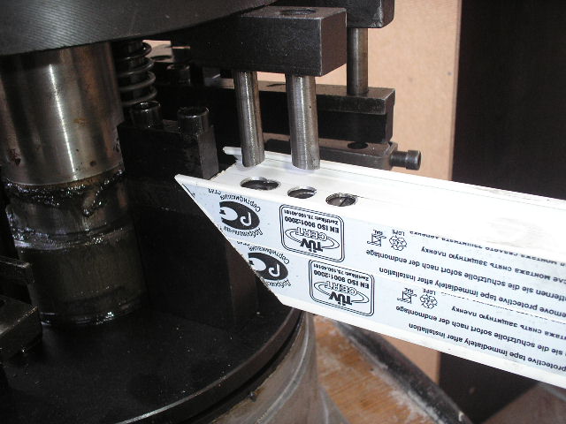

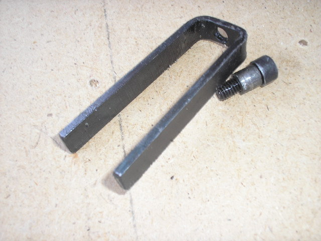

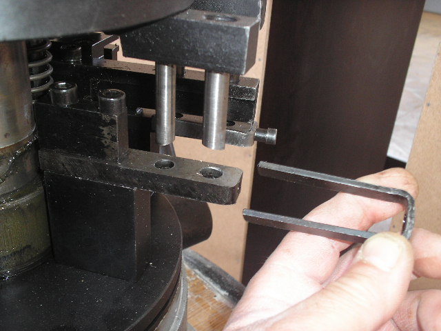

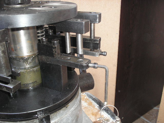

estorm написа:Много благодаря за поясненията Значи различните марки профили изискват и съответните поансони. Къде се продават само поансони ? 1 конкретен въпрос : стават ли поансони за lorenzo line на altes.На тази преса която я имам в основата на поасона се поставят едни скоби,които дават различна широчина на основата с цел да се дупчат различни видове профили.Не съм сигурен но комплект поасони струва около 70 лв.Това е което научих тези дни.Нека тези които се занимават с това да пишат дали е така.Но пресата която показва Стив е по добра

pavkatay
- Мнения: 1542
по спомени около 320 лв преса с поансон САМО за 'голямо габи' - разликата е като при свредлата на вюрт 6мм - 6лв / 0,6 лв- калпави инструменти от рапидна стомана ще режат в началото -после ще дъвчат. а онази голямата преса наистина струва толкова. аз ползвам такава италианска.
stiv1961
- Мнения: 5124
stambe78 написа:И аз мисля да си купя преса.Бихте ли ми препоръчали каква да търся и какви са цените им.Знам един производител от Хасково но цената е 1350лв. малко множко ми се струваОбади се на тези телефони за контакт и питай за ,,универсална преса за алуминиева дограма/голяма/ и питай за цена.Абе направо ги разгледай в сайта им и си избери каквото искаш.
