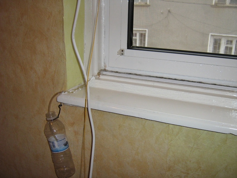

Eто и при мен протече пак.
И как изглежда импровизираното ми приспособление. Водата дето се събира не е чак толкова много, но не ми се занимава да я попивам от канала и за това е шишето.
Takezo Sensey - модератор
За алуминия е нормално особенно ако под прозореца няма радиатор , за да го "суши".
sasooooooooo - "специалист"
Добре де, монтажната фирма как може да допусе монтаж на ал. доргама на външна стена? :? Що за професионалисти :furz:
velsi - Почетен майстор
Абе то и в дървената каса на стария прозорец не би трябвало да допусне, но като каже клиента "така искам!" и какво правим тогава?
