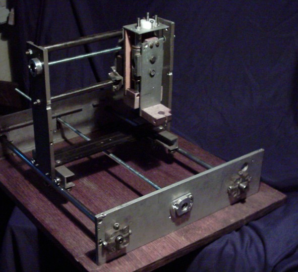

Намерих винт 25 мм на 2,5 мм стъпка на 1 метър и още един 28мм на 3мм стъпка 40 см.Доста яки но ще ги въртят ли моторите :?

velsi Дай мнение за винтовете ако обичаш.

На мене ми се виждат доста дебели, но иначе стават. Ти обаче не си казал машина с какви размери смяташ да правиш. Хубаво е стъпката да е по-едра, но това, че е по-ситна не е фатално.

gorgidanchev следя редовно тази тема и ми е много интересно ти докъде я докара работата?
Ще си позволя да ти дам един съвет:
Що не си поръчаш стъпкови мотори по 24 паунда от англия, които за 3 Nm и да си решиш проблема?
Това са 50 лв. на мотор, което направо ми се вижда смешно евтина цена.
И вземи си един винт като хората за 90 лв., който е трапецовиден с стъпка 5мм, ще ти стигне и за 3-те оси.
Тея винтове дето си ги намерил няма да ти свършат работа! Прекалено малка стъпка са за тази цел.
Един вид да те поддикна към малко по- бързи темпове на развитие на твоята машинка, че като гледам от 1-2 месеца си запънал на избор на мотор, а ако знаеш още какви проблеми те чакат, докато постигнеш резултатите на VELSI....

Това е моето теорвние, което ще претърпи промени, ако не цялостно преработване...

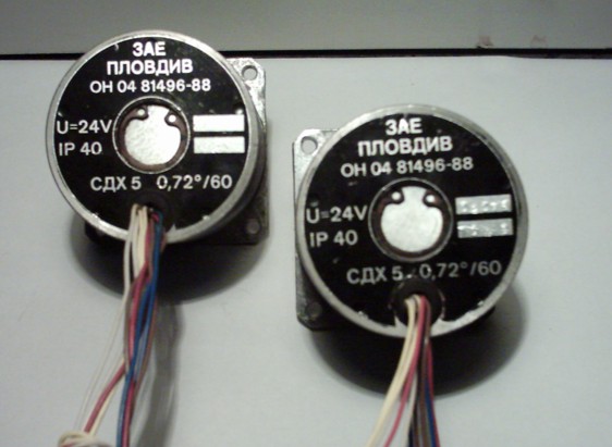

имам два мотота които мисля да слагам на новото творение но имам един въпрос:
Начина на свързване защото ми се виждат много изводи... :? :?
Моторите които обещах ще ги пусна утре...
