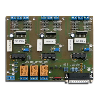

Мисля да поръчам тази платка.
velsi - Почетен майстор
Тази платка е същата като моите, но всичко на една обща платка. Три драйвера и контролер. Цената на цялото това нещо е 144 лв. Ако си купиш частите и си ги налепиш на голи платки ще ти излезе наполовина. Аз дадох за части за четири броя контролери 59 лева. Голи платки от Дряново по 3,60. (4х3,60+59,10)/4=18,37лв за един драйвер. Готова платка контролер е 25 лв. Ако си я налепиш ти, много по малко. По нея няма почти нищо. Три релета и три транзистора. В крайна сметка парите са си твои, ти си решаваш за какво и как да ги похарчиш.
