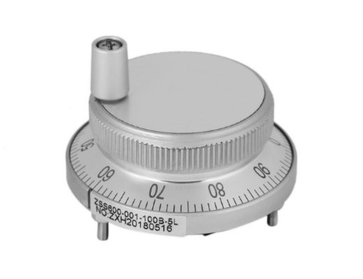

Някой имал ли е идеята да се занимава с направaта на изнесен пулт за управление на
CNC,познат като Pendant MPG. Като гледам цените не са много розави а всъщност
устройството не представлява голяма трудност за изработка по линия на DO IT YOURSELF :) .
При желание всеки може да сподели своите виждания за това.
Поздрави
gen4o83 - напреднал
Screenshot 2023-03-28 083602.png (64.14 KиБ) Видяна 7845 пъти
Да, не е кой знае колко трудно.Ползвах такъв от китайците за 30лв. :
Енкодер за ардуино също работи добре, моя го направих с изнесени бутони и подходящ корпус и не го ползвам защото ми е по удобно с клавиатурата.
