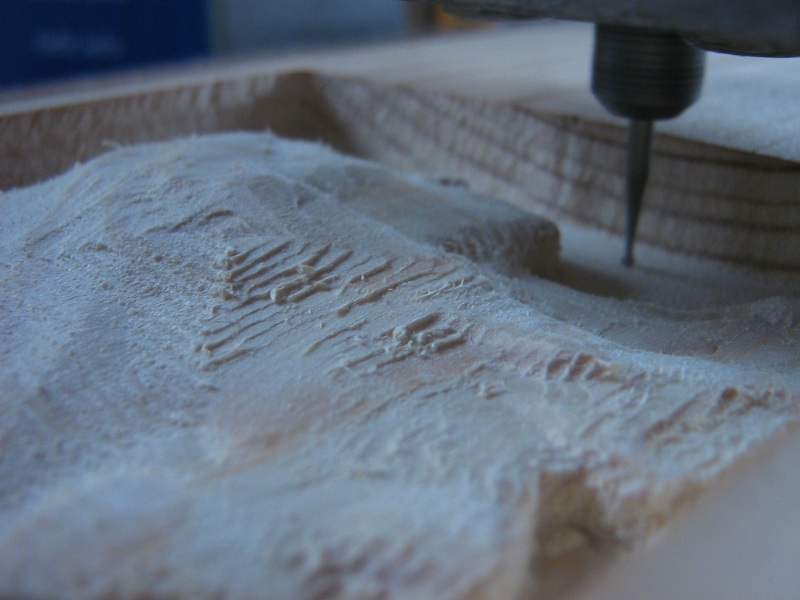

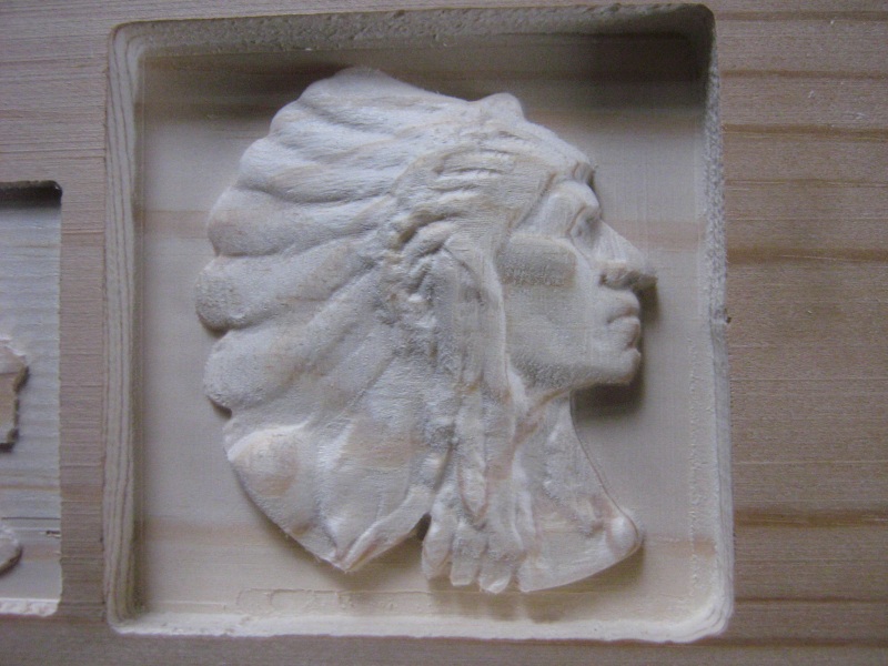

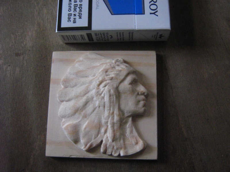

velsi - Почетен майстор
Ето нещо по-специално:
Последна промяна от velsi на съб сеп 11, 2010 1:55 pm, променено общо 1 път.
skartalov - специалист
Е това е вече 3Д! :-)
ВЕЛСИ, от къде ги взимаш тея модели?
Такива ми попаднаха в някакъв форум. Но си трябва и сериозна CAM програма. Това с Lazy Cam няма да го направиш.
velsi написа:
Естественно LAZYCAM е 2,5D.
Такива работи съм правил с специализирани програми като:
Cut3D,Vcarve - www.vectric.com
Стават и с: ARTCAM и други такива.
Ти коя ползваш?
