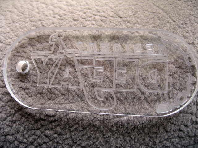

skartalov написа:VELSI: Нормалното време за гравирането на този орел е 2-3- мин максимум. Настрой си нещата. Ползвай обикновенни палцови фрези, а ако трябва гравирането да е много тънко, ползвай V-битчета под 90 градуса.В момента на машината за шпиндел е сложен един DREMEL. На него не мога да поставя нищо по-голямо от зъболекарско борче. До сега счупих доста. По-нататък като сложа по-голяма машина ще работя с по-големи инструменти. Както вече писах, за орела съм използвал 0,7 мм инструмент, с 2,3 милиметра опашка, а размера на цялата гравюра е 50 на 50 милиметра. Има линии, които са толкова близо, че дори и при този инструмент се сливат. Любопитно ми е как ще го направиш с V бит под 90 градуса на твоята огромна машина.
skartalov
- Мнения: 331
velsi написа:Прати го да се пробвам.skartalov написа:VELSI: Нормалното време за гравирането на този орел е 2-3- мин максимум. Настрой си нещата. Ползвай обикновенни палцови фрези, а ако трябва гравирането да е много тънко, ползвай V-битчета под 90 градуса.В момента на машината за шпиндел е сложен един DREMEL. На него не мога да поставя нищо по-голямо от зъболекарско борче. До сега счупих доста. По-нататък като сложа по-голяма машина ще работя с по-големи инструменти. Както вече писах, за орела съм използвал 0,7 мм инструмент, с 2,3 милиметра опашка, а размера на цялата гравюра е 50 на 50 милиметра. Има линии, които са толкова близо, че дори и при този инструмент се сливат. Любопитно ми е как ще го направиш с V бит под 90 градуса на твоята огромна машина.Ако искаш мога да ти пратя DFX файла.
