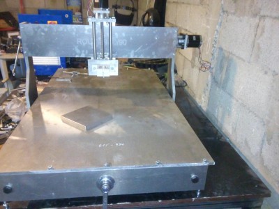

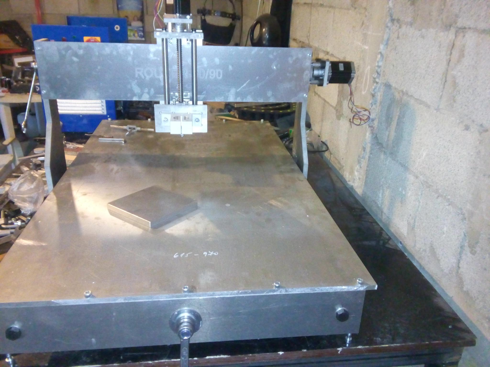

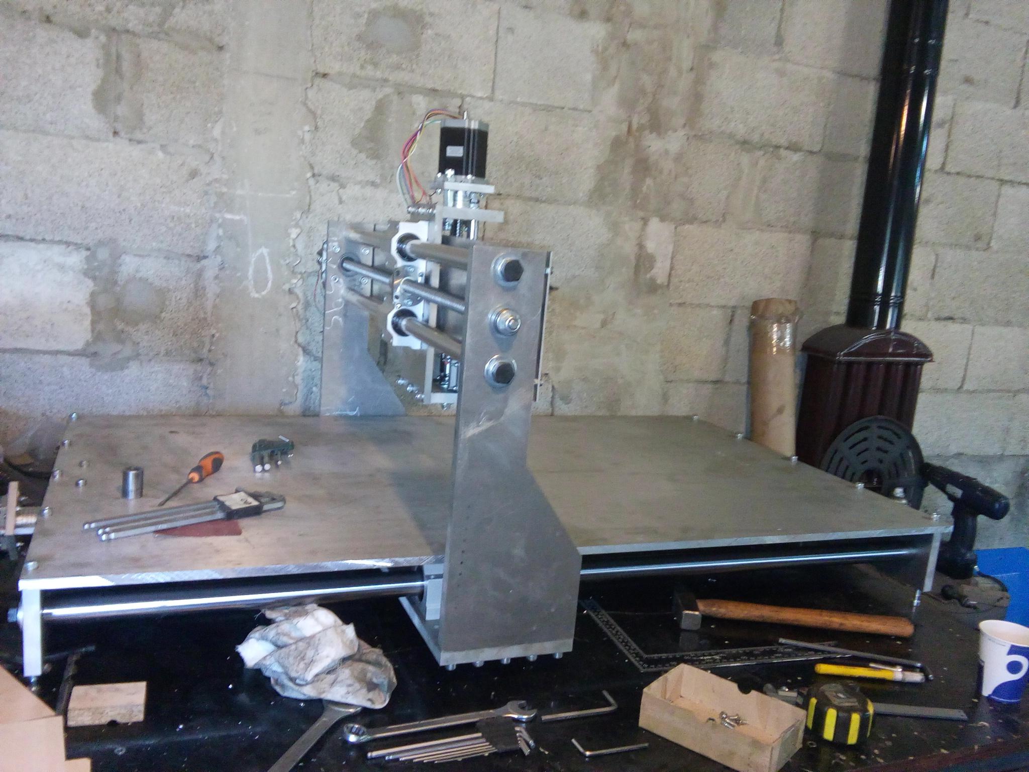

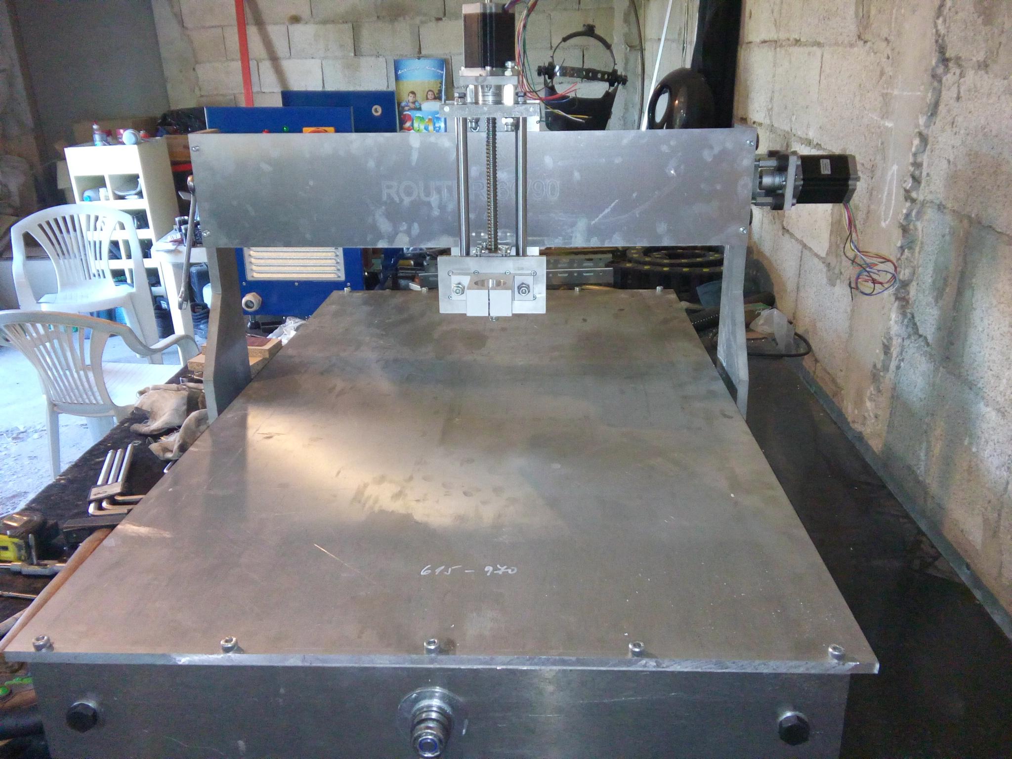

Ей ма и мене, на.Е ще го довърша някога все пак, но .... кога - не е ясно .Мързела е лоша болест
Z оста е от плазма затова е само с два лагера,но ще го пусна засега така за да пробия планката на снимка 1.Тя ще е действителната планка за постоянно.Тогава вече ще сложа и другите два лагера и шпиндела вече ще стига до долу.
Болтовете на плота стърчат, защото отгоре ще има 10мм полиамид.

Е , как кво ?Няма крайни изключватели,окабеляване ,таблото е наредено но още се двоумя дали да сложа екзорорския контролер, който си мислих в началото да слагам или Ардуино и да пробвам GRBL.Трябва му компютър и мога да го подкарам.Тогава вече, ще направя планката за Z и ще я ъпгрейдвам и вече ще мога да настройвам окончателно перпендикулярност на осите.
Е тогава вече мога да си обработя лентите от 10мм полиамид ,отворите за тях и тези за захвати.Да монтирам полиамида и да тегля една стружка на плота.
Ами долу-горе - това.

Предполагам искаш да питаш за Y - ф30мм са (правилно според мен и половината свят е надлъжната ос да е Y ,а напречната Х, макар че останалата част от света обратно на логиката CAD CAM софтуера с който евентуално си подготвят файловете и управляват машините, смятат обратното).
Ами провисване разбира се ще има ,все пак става дума за 1200мм,но се надявам да е в рамите на поносимото и също така разчитам на еластичността на самите направляващи.Все пак всичко е в режимите на рязане,ако са съобразени с особеностите на машината,зачиставащите преходи показват има ли проблем или не.При мен няма да има големи усилия, все пак шпинделчето ми е 1050 вата.
Абе ще видим сега като го пусна.

Крайните изключватели ще са индуктивни ,че имам от тях още 10бр.
Крес е шпиндела.
Крес е шпиндела.
