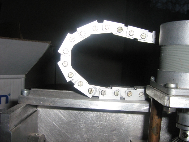

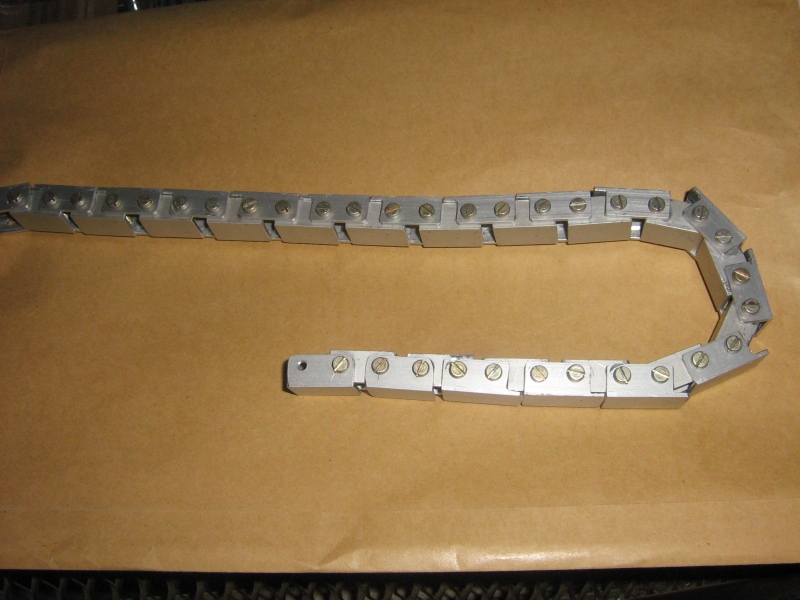

velsi написа:
Аз моите кабелни водачи ги направих отдавна. Минах и през твоя вариант. Довечера ще ти ги снимам. Играчка е, но в крайна сметка е елементарно.
Ето. Два размера алуминиеви профилчета от Практикер и малко играчка...

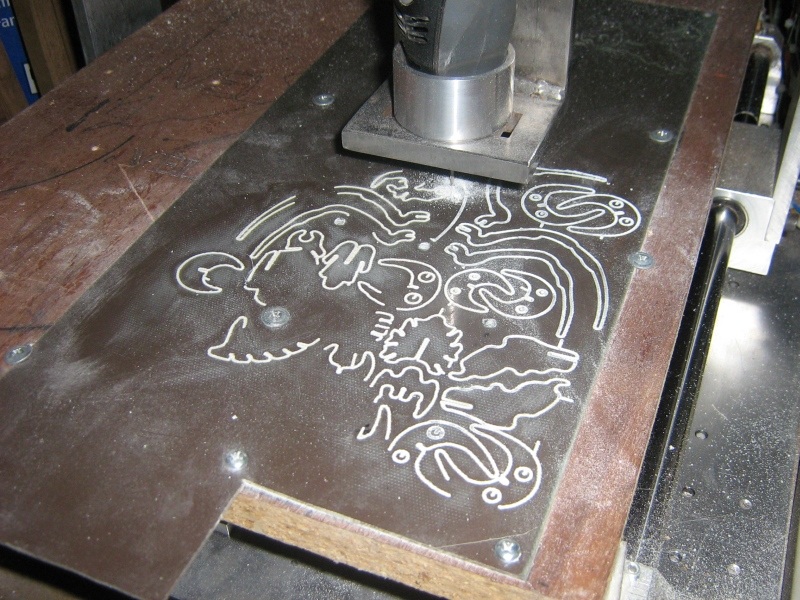

velsi - Почетен майстор
А ето и някои работни моменти:

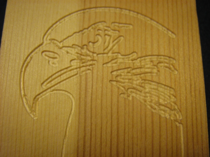

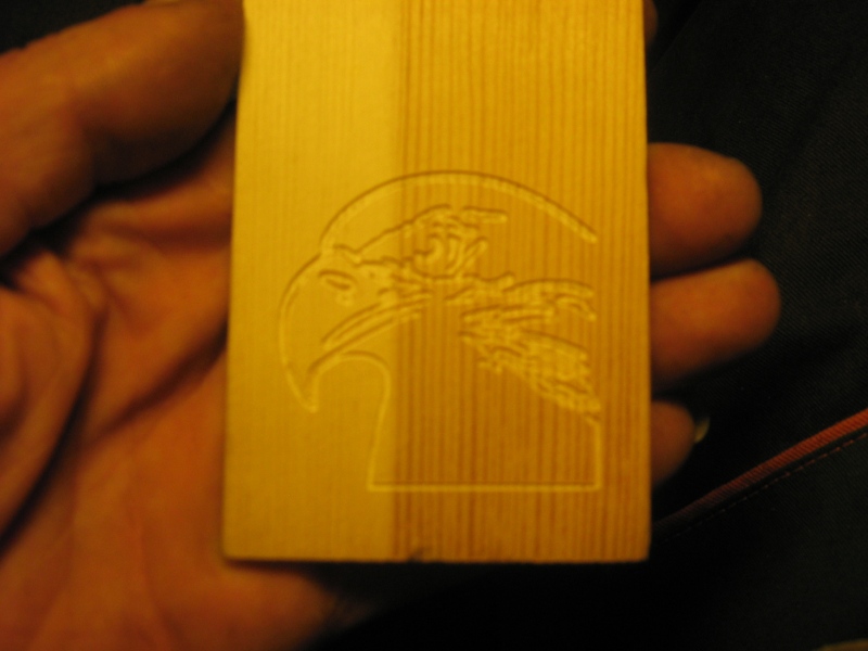

А за колко време приблизително ги гравира ?
Зависи каква скорост ще зададеш. Този орел го направи за час и седем минути, понеже бях сложил много тънък инструмент - зъболекарско борче 0,7 мм. При по-голяма скорост просто се огъва и не се получава това, което трябва. А понякога дори се чупи. Общо взето още се уча.
