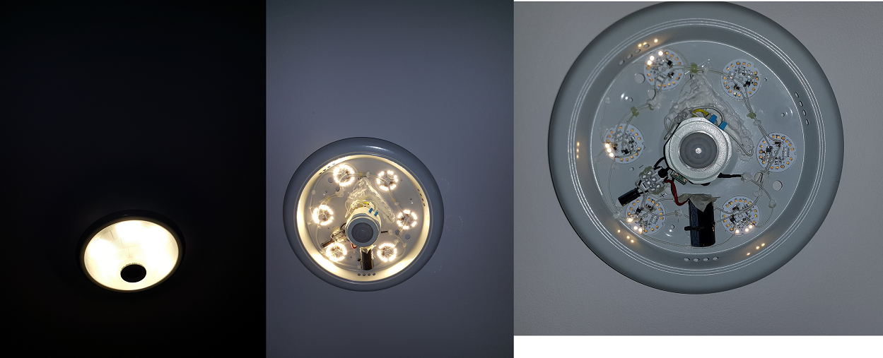

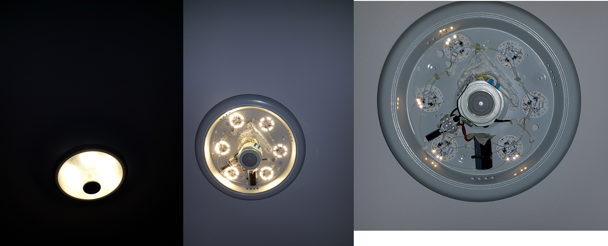

Здравей, плафона осветява коридор в къщи, свети много добре. Става перфектно за замяна на стълбищно осветление на вход, даже е силна! замества около 60-70W не съм я мерил все още.

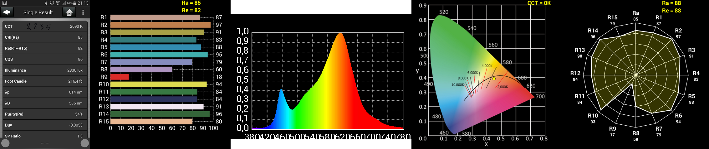

Ето я лентата 2835/120/300К:
На графиката се вижда (CRI ili Ra) което означава цветопредаването на светлината колко е близко до слънчевата светлина за тази лента е 85 което е много добре. Евтините китайски ленти обикновенно са със 58-62 (CRI - Ra) което не го и пишат. Също така келвините им не съвпадат със написаното. Реално за тази лента е 2690К което влиза в 3000К стандарт

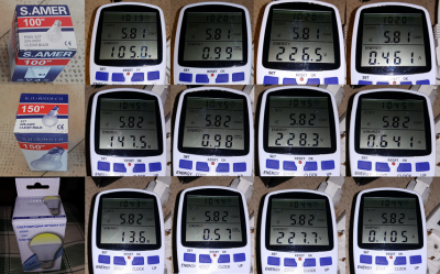

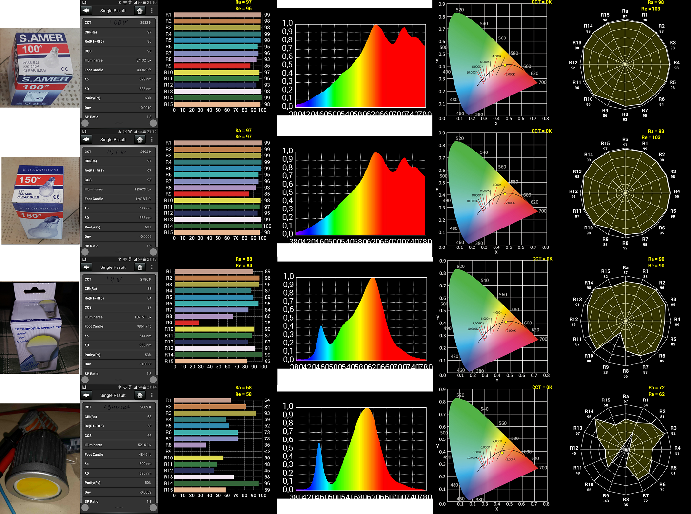

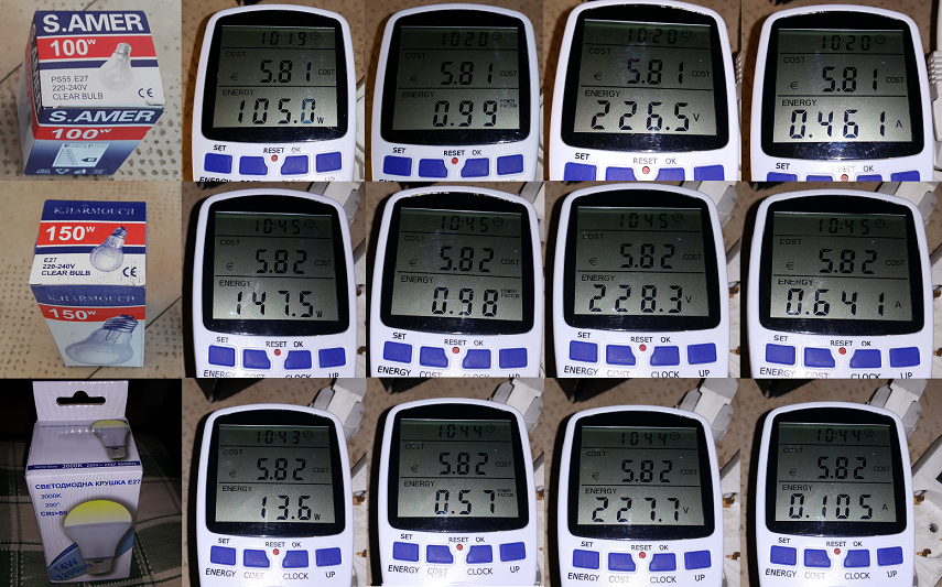

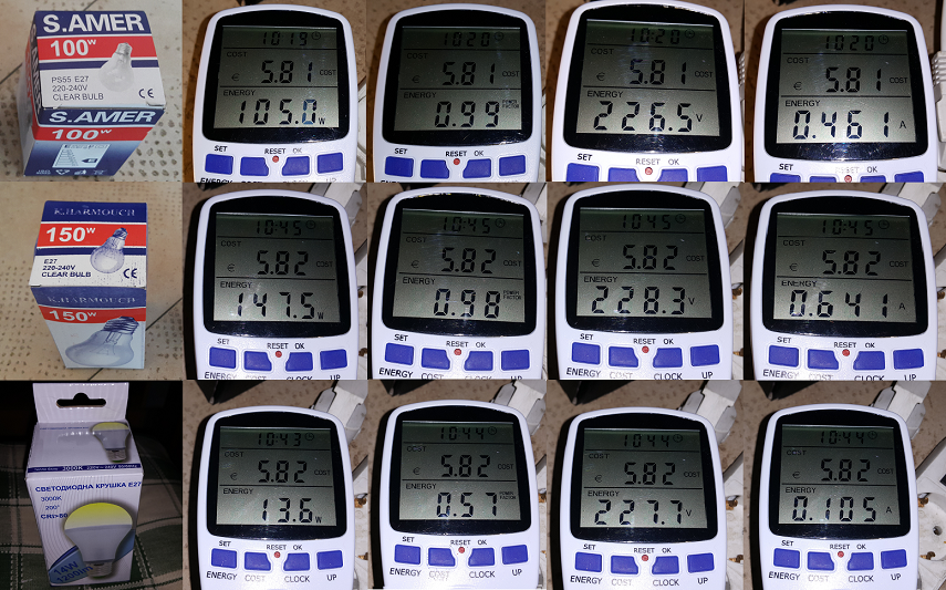

Ето ги и крушките:
Измерванията на крушките са направени в цилиндър!
13.6W-та крушка се вижда че дава 106 151Lux.
105W-та крушка дава 87 132Lux.
147.5W-та крушка дава 133 673Lux. Следователно замества не 110W крушка а даже и малко повече :)
Така подредени лесно може да се направи сравнение. Видимо се вижда че евтиното китайче му куцат цветовете даже червеното е в голям минус...

В стаята си се осветявам със същата плафониера без (включен пир сензор) като ползвам диодите на едни дефектирали платки чипа им гори но диодите остават здрави. Голяма играчка беше докато ги отделя и вържа последователно защото бяха паралелно на групи, но си заслужаваше като краен резултат. Това което ме учуди е че един диод работи на 25V и лесно достигаш високо напрежение за да ги свържа с грец и кондензатор.
Като от сериен ключ определям степента на силата т.е. щунтирам съпротивления за да свети по-силно или по-слабо през съпротивление.

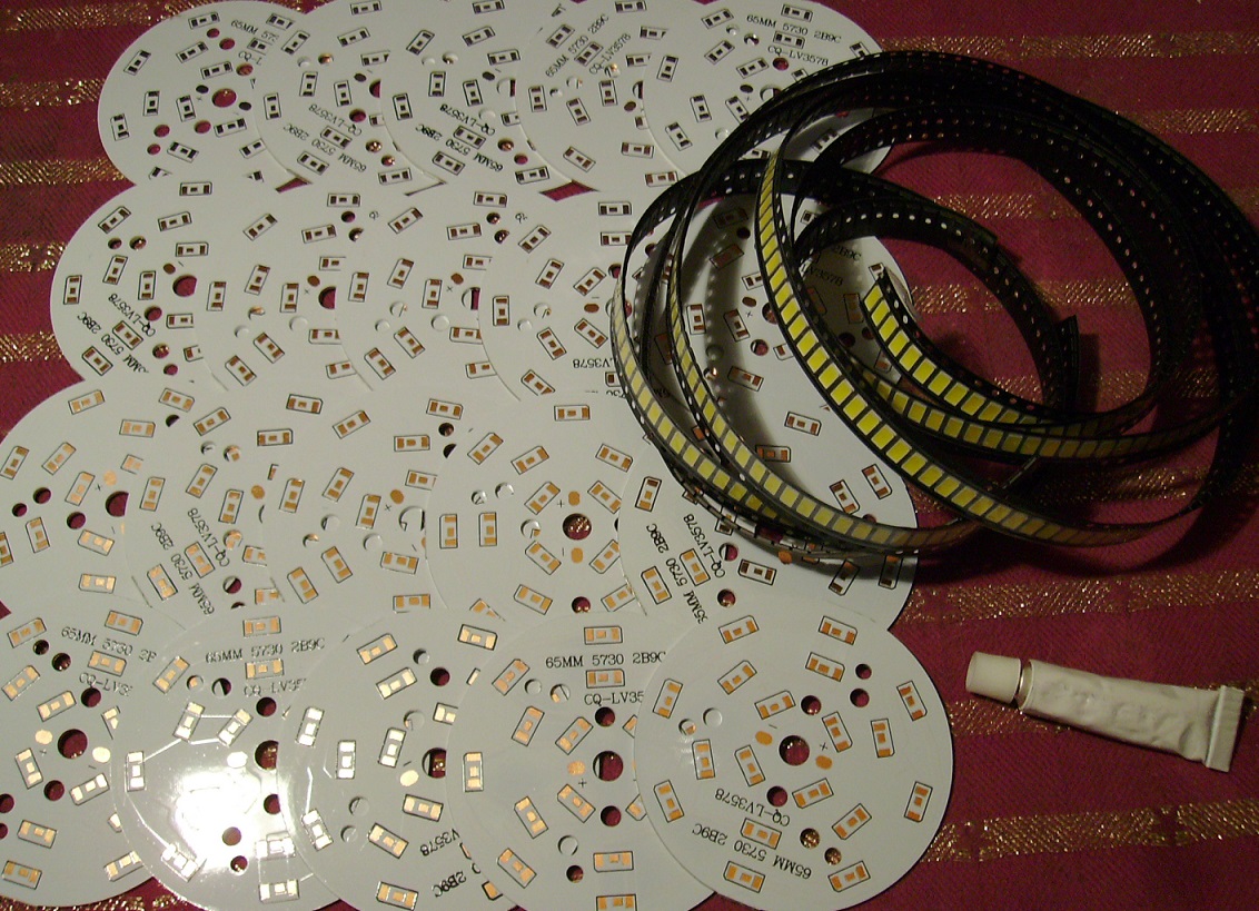

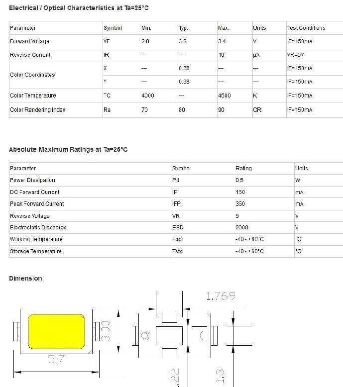

За сега съм се заредил с ей такива диоди и някои други нещица. С ей такива диодчета и алуминиеви платчици:
5730 LED.jpg (104.57 KиБ) Видяна 2520 пъти
По груби сметки ми излиза маааааалко над 2 лева една такава 9W платка.
Радиатори имам ама да сложим още по 50 стотинки и по 2 лева за драйвер - пак излиза под 5 лева.
Дори мога да си поръчам и корпуси за ламби и пак ще ми легне много под 10 лева за прилична ламба. И то на дребно. Далеч от ония 30 кинта. :shock:
Иначе 2835 не са лоши диоди. Даже са много хубави. Ама за в момента 5730 са с малко по-висок добив.
А между другото знаеш ли защо са направени 5730 и каква е разликата от 5630 освен размера?
Демек какво е довело до появата на 5730 а не си карат на 5630? :-D

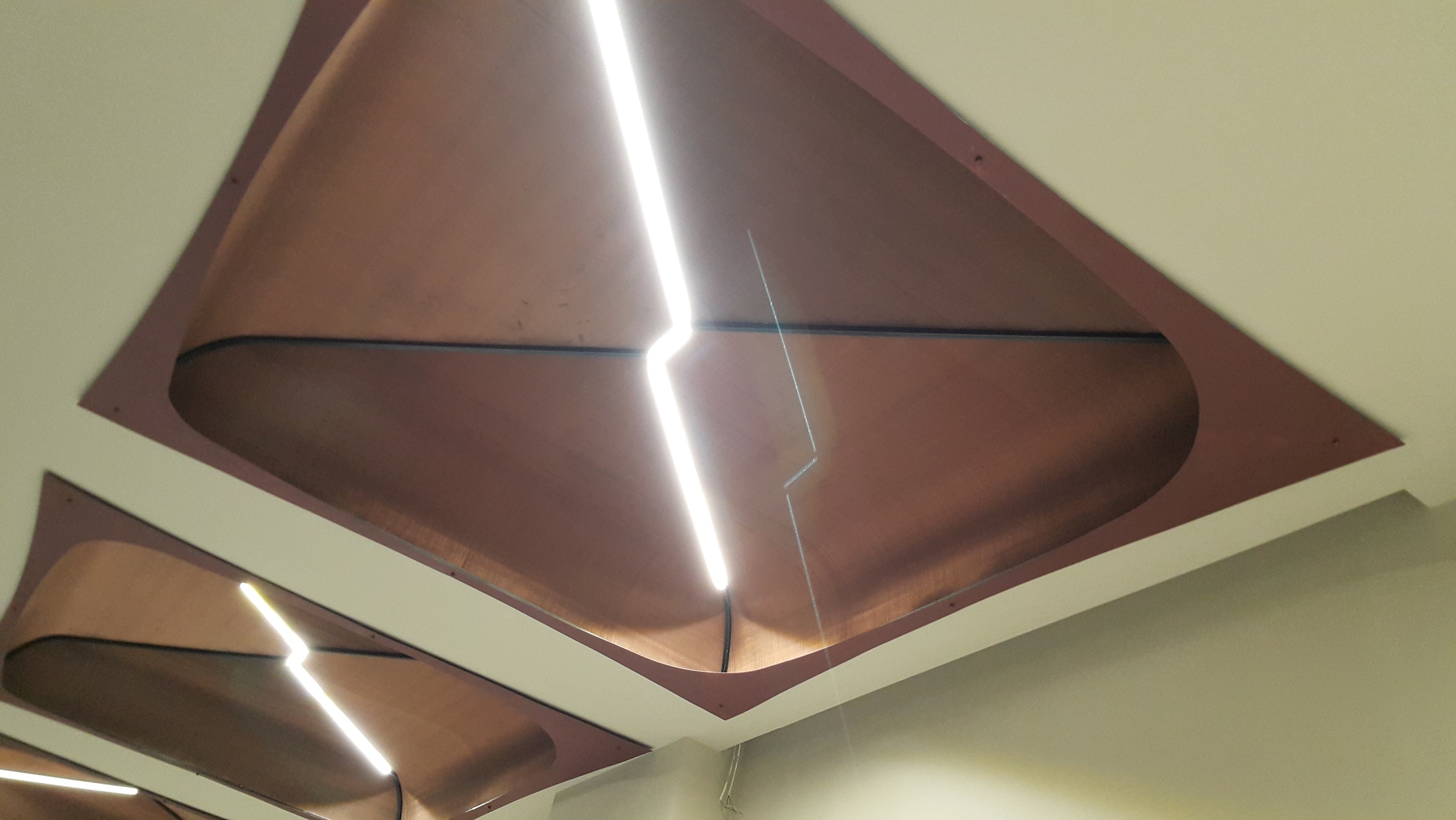

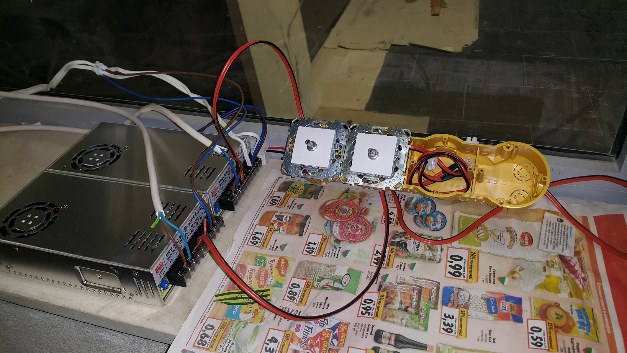

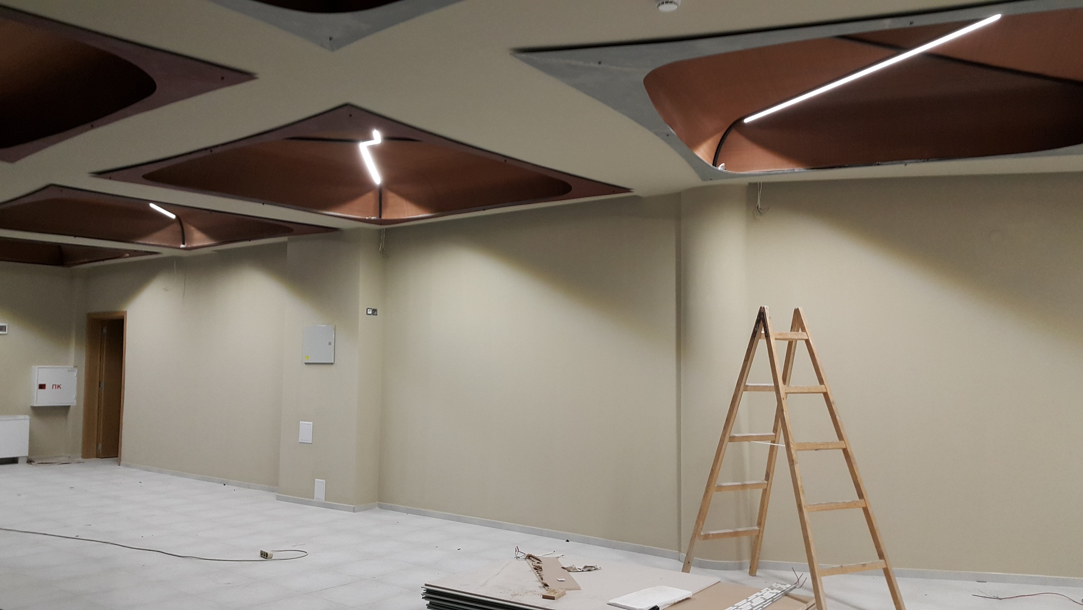

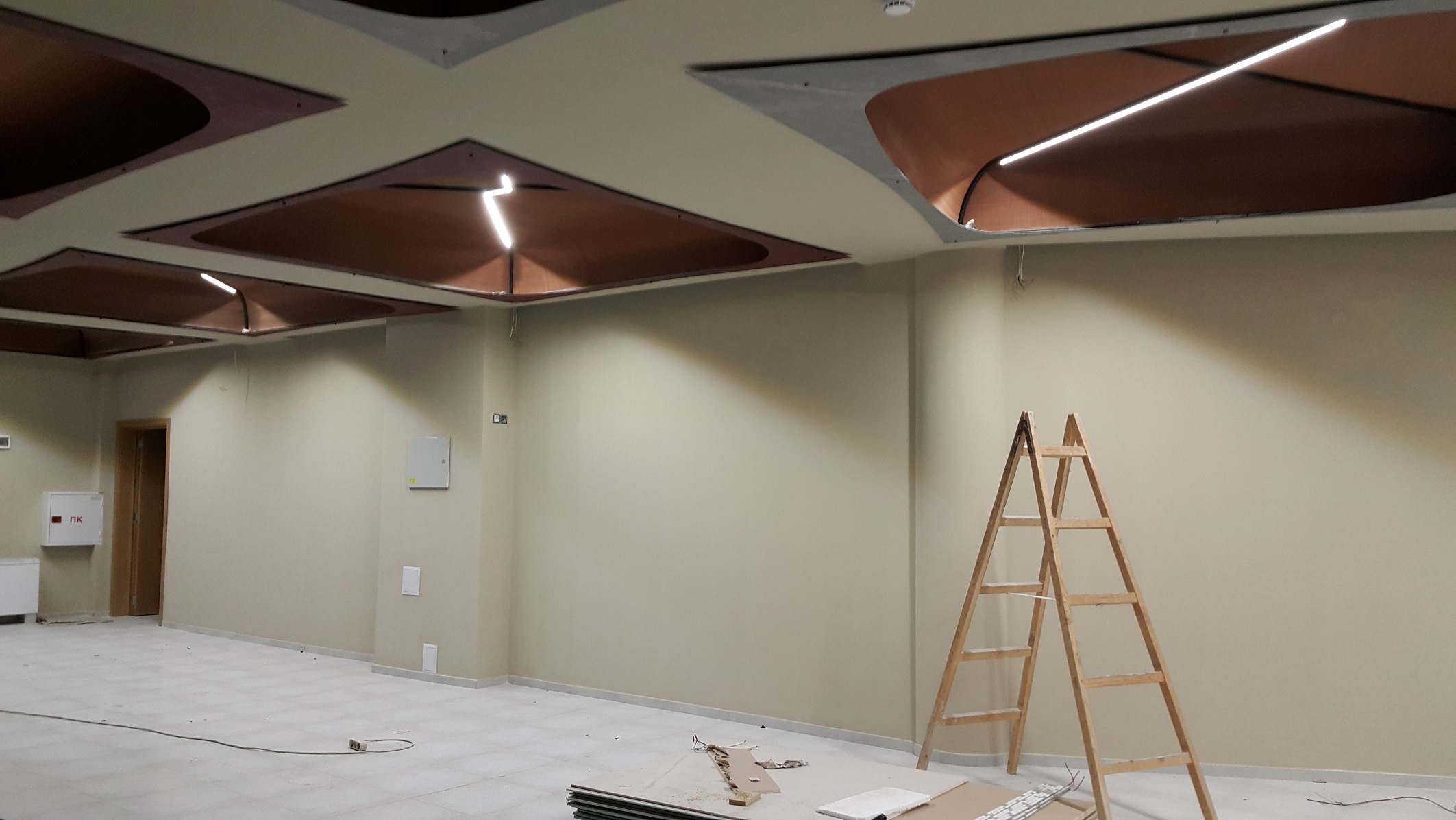

Малко ще разнообразя темата и ще покажа осветлението на един обект направено със въпросната лед лента но в случая е 4000К и димиране. Все още не съм го довършил но ще добиете представа колко осветява тази лента.
Захранванията се димират с подаване от 0 до 5V в случая използвах готови китчета с LM317 на входа им 12V а на изхода им 7805 за да се подсигуря и влиза в конзолата идеално. Предстоят още 2 кръга да направя когато имам време.

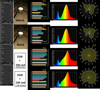

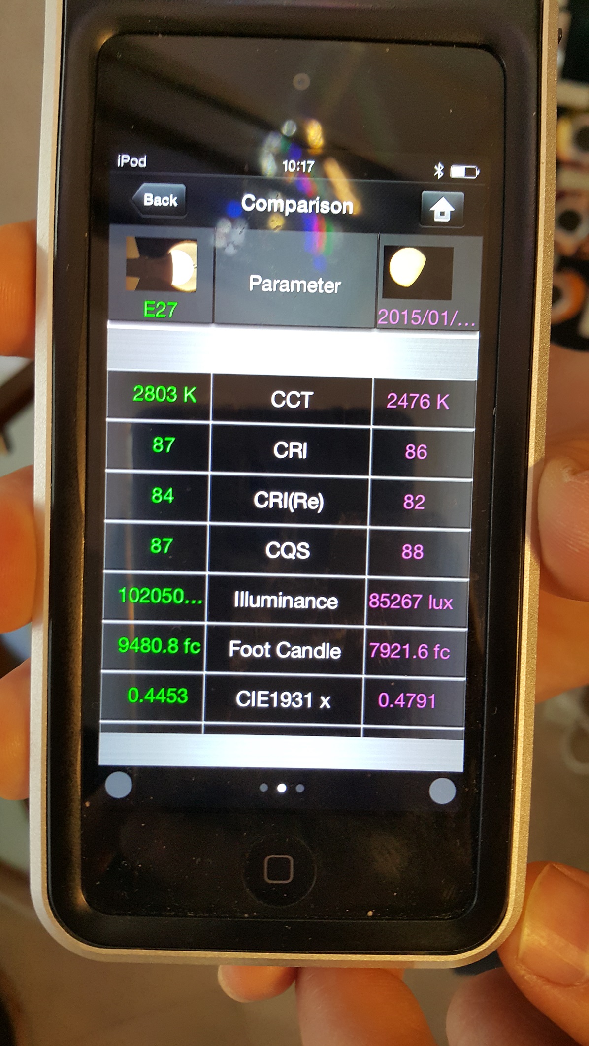

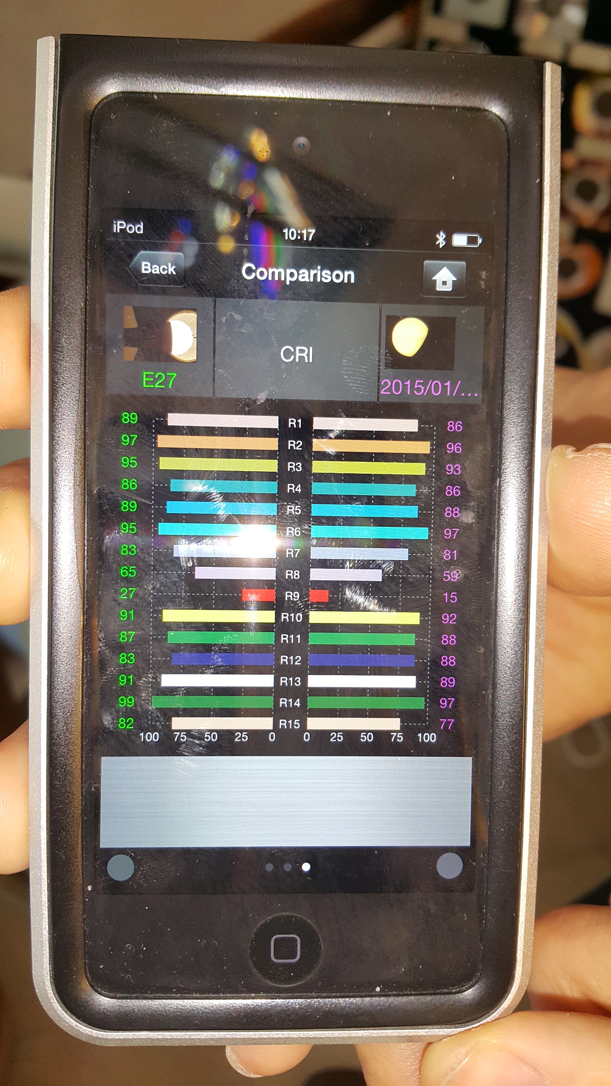

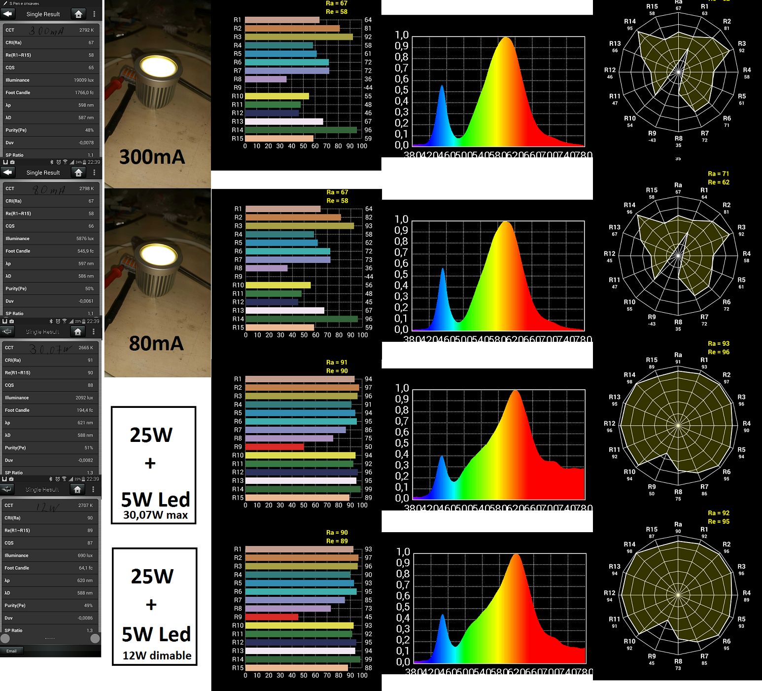

Разбрах какво искаш да видиш от смесването на светлините, ето и снимките които успях да направя:
Крушката няма как да я димирам. Мога да пробвам с тази от "лидл" но графиката ще е същата както и за луничката.

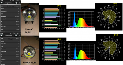

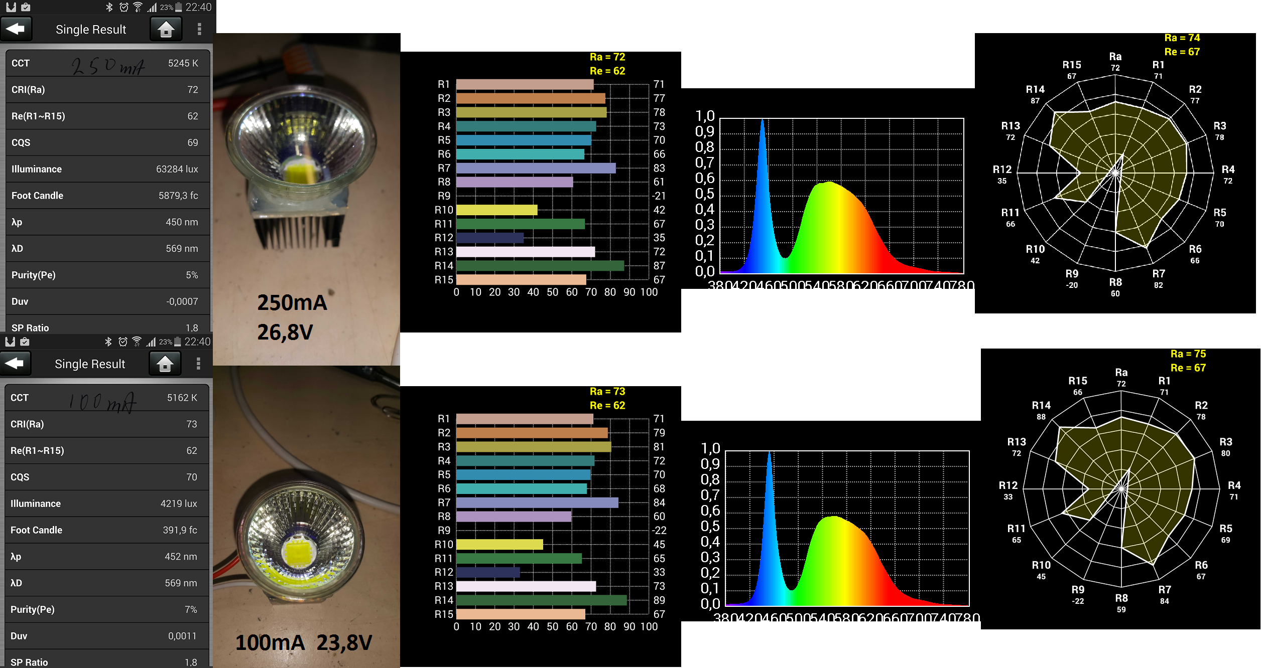

И един 10W лед за прожектор с който си направих осветлението на село, по-назад мисля че има и снимки, а ето и страницата viewtopic.php?f=18&t=41414&start=360 Сега го видях и викам дай да го светна и него да видим какво съм си купил:
Диодите си ги купих от тук http://www.krushki.com/index.php?main_p ... cts_id=741 Не са чак толкоз зле като за тези пари, като не гледаме графиката, :lol:

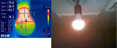

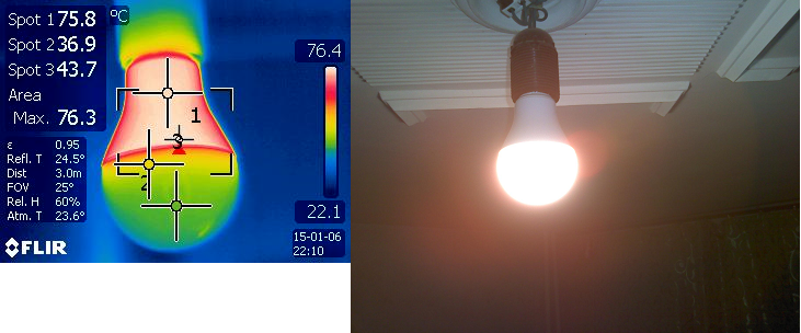

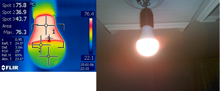

Да вмъкна и една термо снимка на крушката ;)
