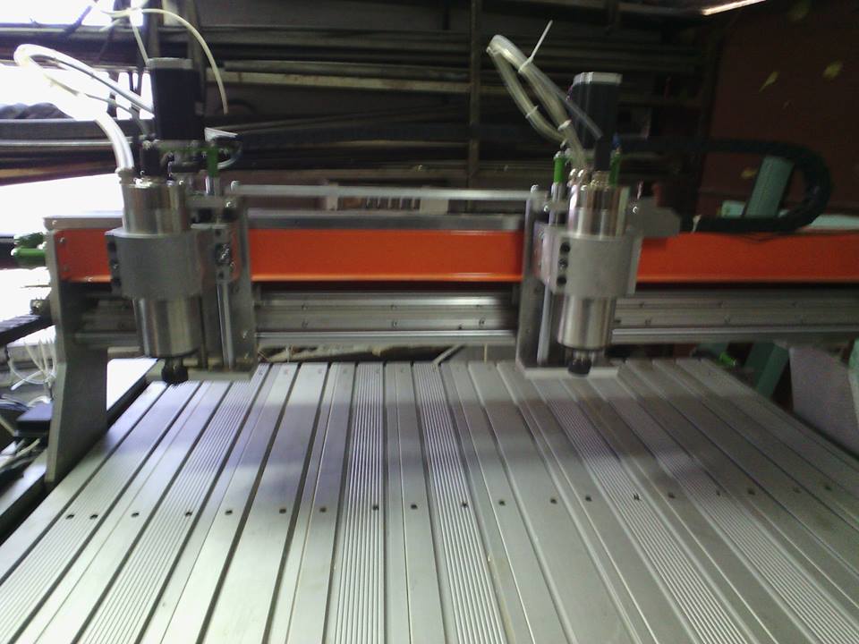

tsenkov - специалист
Ето в двушпинделен вариант.
