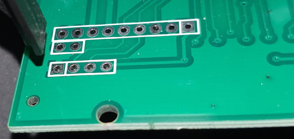

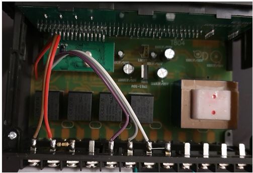

Интересен е коментара на един руснак, който показва, че вътре има RS-485 интерфейс, но не е вързан никъде. Значи вероятно има и начин да се взимат данни от контролера и изпращат по Wi-Fi.
