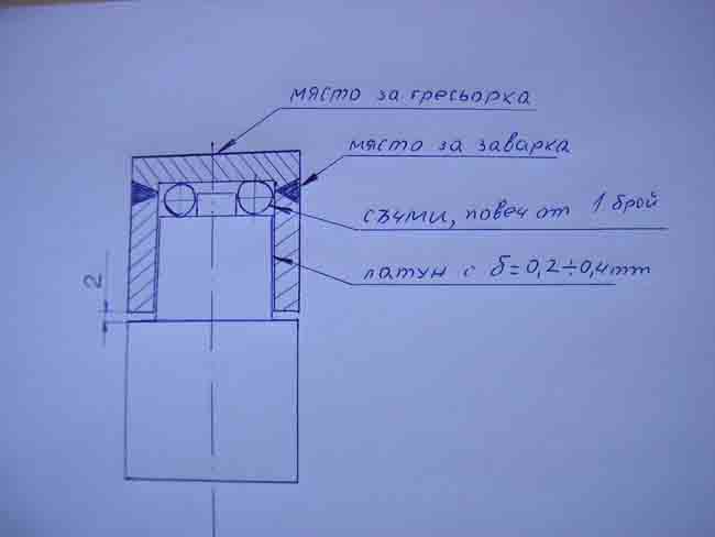

В обратната посока действат сили на изкълчване на диагонала. На желязна врата аз никога не слагам 3 панти. Мога да ги сложа, но е напълно излишно.
Показвам моята порта с ширина 4 м. Пантите са поставени близо до края на вертикалния профил, и са като от снимката/ с минимум 2 броя сачми/.
И още нещо. Направил съм много врати, и нито една не е имала проблем. Затова нямам нужда от мнения на общаци. :?

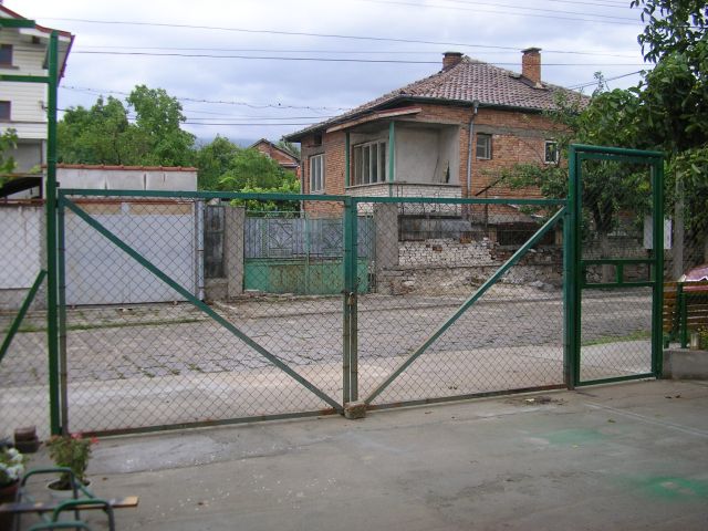

il_iliev - напреднал
Крилото към малката порта е провиснало и е отворило разстояние между двете крила. Може в началото да е било всичко както трябва и с времето да е провиснало...
Лично аз не харесва врати с опъната оградна мрежа, но въпрос на вкус и предпочитания.
