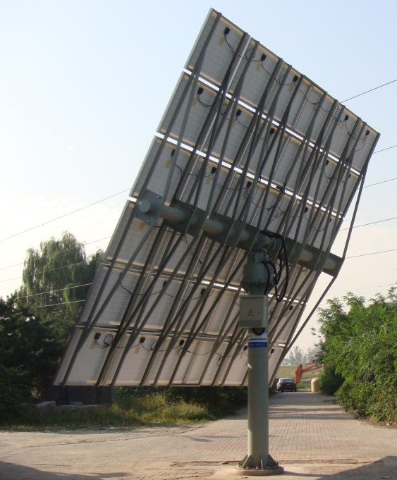

Абе чак да не правят... :? Просто не е икономически изгодно. Първоначалната инвестиция е доста по-голяма. След това идва поддръжката. По сегашни разчети една централа се проектира с експлоатационен срок около 25 години. Нататък - колкото и каквото изкара. Трудно мога да си представя тракер работещ 25 години безпроблемно. Това ще "изяде" част от постъпленията. Колкото повече години минават ефективността на панелите ще намалява, а разходите по поддръжката на тракерите ще се увеличават. Не знам колко ще е загубата от един мотор за насочване на един панел ама и рядко един тракер е за един панел. Може да не са по 100 един до друг ама по 30-40... :-D
Такива има в Испания. Има и по-големи с по 50-тина панела.
http://www.proinso.net/pub/doc/madera.jpg
Разбира се има и малки. Има и у нас. По принцип ги дават с до към 30% по-ефективни. Така е по рекламите.
Моето лично мнение е че за условията в нашата държава няма смисъл от тракери. Не искам да разводнявам темата в тази посока и защо е така. :-D

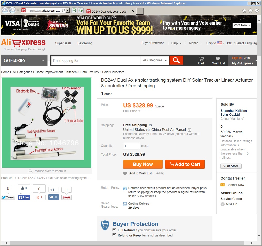

:? Ами аз мисля че не е лошо да поразгледаш при китайците. Например:
http://www.aliexpress.com/item/DC24V-Du ... 14523.html
2v6 - майстор
hidrazin написа:
2v6 написа:
Къде може да се "намери" такава система? Колко струва?
nikolovvd говори за друго, но твоя линк е чудесен :supz:
Показва директно смисъла да се направи по друг начин. Ако цената излезе до 300 лв (дотук за едноосово насочване компонентите са 34 лв) има финансово оправдание:

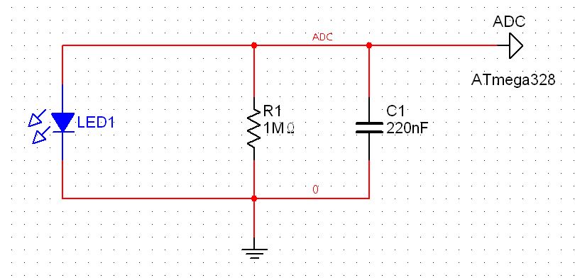

Zurlata - специалист
Пътойм:
2v6 умора нямаш! Ако се сещаш преди някоя и друга година правих такива работи и бях минал през кво ли не, от оптично до астронмическо следене.....
Та дирекнтно ти казвам за едни подобрения:
* така вързани диодите не се разбират много добре със входните вериги на ADC-то на ATmega-тa (от опит...) АЦП-то някой път дава грешни преобразувания, а що да не задълбаваме че става дълго, хубаво е да има софтуерен цифров филтър ама се намесва Асемблер и уйде у ряката.
* ако СветоДиодите са на разтояние от платката (а те май са) се появяват едни гадни паразитни смущения...
* хубаво е додите да се натоварят с малко товар.
* Заземи МАСАТА - AGND на платката - не е задължително но работи по устойчиво в някои случаи. При тебе може и да няма проблем
* не е хубаво да четеш ADC-то и резултата веднага да набучиш в изчисленията, добави в кода на програмата една функция за четене на АналогВход - четеш ADC-то примерно 100 пъти като всеки път сумираш прочетеното с предишните сумирани резултати, след 100-то четене и сумиране с натрупване делиш резултата на 100, по този начин правиш усредняване на резултата и разни там вариации и шуммотевици се минимизират (не оскъпява системата щото е само софтуерно :-D )
нещо такова:
Sensor_X = 0
for (cnt=1; cnt <= 100; cnt++)
Sensor_X = Sensor_X + analogRead(A.X);
Sensor_X = Sensor_X / 100
та промени входната верига за четене ей така като на снимката, съответно си пренастрой праговете в софтуера щото вече няма да са онези дето ползваш до сега там 10 и 100 и т.н. :drinkers:

Не си чел кода - още в началото съм писал за филтъра. Няма директно ползване на числата от входовете:
Код: Избери всички
 sensorEast=sensorEast*.9+analogRead(A2)*.1;
В момента се ползва филтър от първи ред с времева константа 10 s.
За товара и допълнителния кондензатор съм съгласен, преди седмица даже добавих успоредно на диодите по един резистор 2M.
