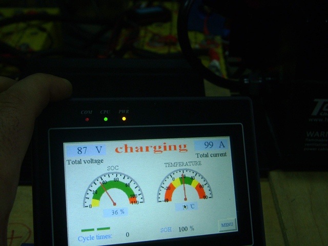

Зареждане на пакета 200Ач батерии с 0,5С от капацитета - 1 час и 15 мин за зарядка от 0% до 80%:

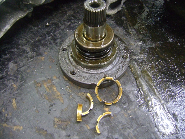

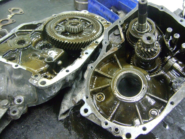

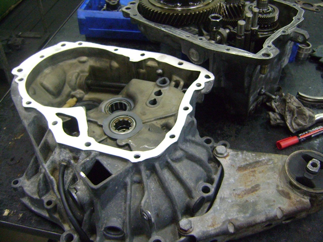

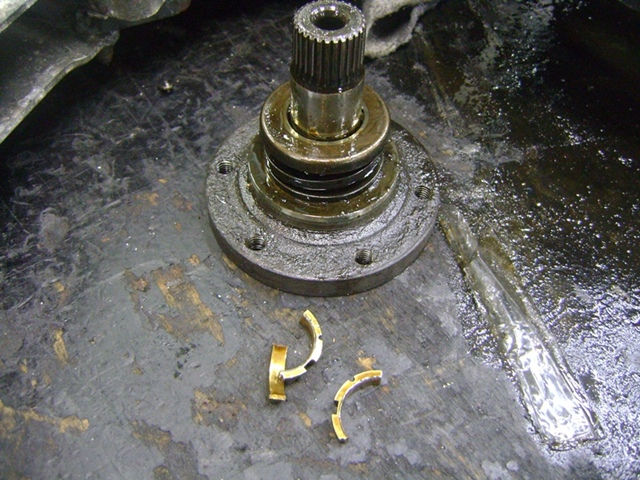

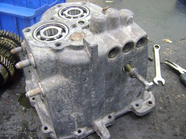

Преди няколко дена се захванах с ремонтни дейности.
Лагерите на скоростната кутия виеха от доста време, мисля че още от преди конверсията са си така.
Нищо необичайно, но при липсата на друг шум това стържене много дразнеше.
Проблема в момента го отстраняваме чрез два нови лагера и едно пръстенче, което се оказа счупено.
Ето и няколко снимки:
