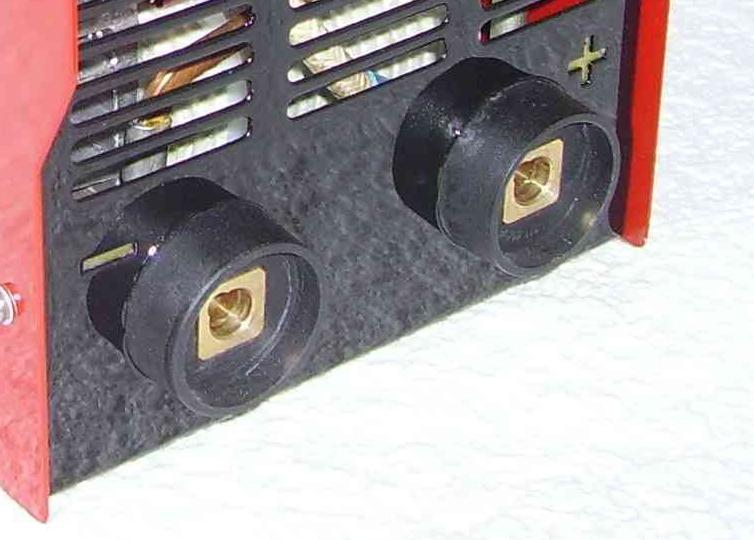

Колеги да знаете каде може да се намерят тези конектори съответно и частта към кабела и на каква цена.В наше село не можах да намеря.
stivemaster - майстор
В специализиран магазин . Пробвай при тези колко ще ти е доставката. http://www.kammarton.com/lang_bg/ . Трябва да знаеш какъв размер ти трябва макар че мисля че най малкия ще ти е достатъчен.
