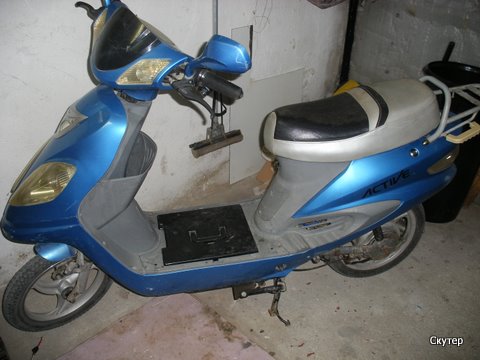

Предавката трябва да е зъбна и контролерът як , ремъкът има загуби затова при ел. скутерите моторът е вграден в задната капла вече притежавам такъв и преценям че лятото е превъзходно средство , за 2 мес. 600 км вече и то с батерии за 100 лв , а имат още доста живот ~ 500 зарядки :)

dj_marti79 написа:...romanpm казва че е превъзходно средство. Колега имаш ли наблюдения колко пари ти харчи на 100 км, и колко тежите ти и скутера? Аз още в началото казах, че електродвигател вграден в джантата е най-добрия вариант. - никакви предавки и 2 лагера едновременно за ротора и за гумата. Но за електромобил, такива нямя./Край на цитата/
Тези тягови акумулатори за скутерчето ги купих от ръка нови по 25 а на Панда са по 47лв карам мах по 25 км по 25/27 км/ч правели около 500цикъла което по мои сметки е без пари досега съм минал 750км от май насам трима го яздим аз съм около 80кг , а то около40 не съм го засичал трябва да монтирам електромерче , за Поморие е супер средство в тая навалица освен това си пия бирата в движение :roll: :lol:
romanpm - майстор
dj_marti79 - специалист
Екстра е. Има ли някаква предавка или мотора движи директно гумата? 27км/h максималната корот ли му е? Можеш да сложиш стар електромерсамо на контакта на който го зареждаш. Тъкмо ще знаеш по колко стотинки да оставяш в едно бурканче :lol: . Ако ли не измери колко ампера харчи докато се зарежда другото ще го сметнем.

Лошото е че електродвигателите трябва да са бавнооборотни-около 1000 об.мин. което от своя страна значи тежки и обемисти. Май нямя да минем без предавка?
romanpm - майстор
dj_marti79 написа:
Предавка няма мотора е в каплата , а оборотите зависят от броя магнити на ротора 27 км/ч е мах , виждал съм и 32 по надолнище но и всичко има зависимост от товар , наклон ,батерии , въздух в гумите и мощност на мотора ! Има и по-мощни от моя вижте в http://www.vromos.com/categories_show.php?CategoryID=7 за електромера ме е напекло иначе знам как , моментното измерване не е точно защото се променя в процеса на зарядка , а и още нещо мотора работи чрез контролер с променливо напрежение ! Като видя колко ще изкара с тия батерии /820км досега/ ще преценя и колко да пускам в бурканчето има си и разходи по подръжката :? :lol:
