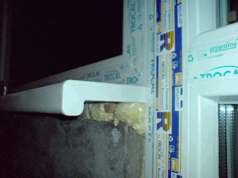

Спокойно, разбрах тъ, 'сичко е под контрол. И аз имам същия проблем, скоро купих един апартамент, в две от помещенията дограмата е сменена, но предишният собственик е 'забравил' за подпрозоречни первази.
Подпрозоречните первази лягат под касата на прозореца, прозореца 'стъпва' върху перваза, перваза се мотира върху касата, поставя се гумено уплътнение, а фугата между касата и перваза се уплътнява със силикон - така го направиха монтажниците на прозорците, които аз смених.
Поствянето на перваз просто залепен челно за касата със силикон е напълно безсмислено (конструктивно), аз изчистих пяната под касата, за щастие имам 'просвет' над 20 mm, перваза ще подпъхна под касата и отдолу със самонарзни винтове ще го завия за касата на прозореца (това което направиха монтажниците, но преди да монтират ), ще го подпра на богато с клинове и ще уплътня с пяна и натам е ясно.
Това според мен е варианта, но той не може да бъде осъществен без 'нарушаване на бита', или както там му казваш.

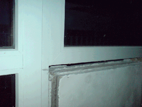

EmoZ - специалист
Алдебаране ей ти обещаните снимки. На първата се вижда прозореца (кат' твоя) без перваз, на втората така както трябва да стане.
Первазите от ролпласт са (ич не им правя реклама, даже наопаки, вж. тук):
Подпрозоречен PVC перваз ширина 15 см. (цена на линеен метър 21.00 лв.
Подпрозоречен PVC перваз ширина 20 см. (цена на линеен метър 22.00 лв.
Подпрозоречен PVC перваз ширина 25 см. (цена на линеен метър 26.00 лв.
Подпрозоречен PVC перваз ширина 30 см. (цена на линеен метър 28.00 лв.
Подпрозоречен PVC перваз ширина 40 см. (цена на линеен метър 40.00 лв.
Первазите е по-добре да отидеш да ти ги отрежат и сам да си ги монтираш, инак има да чакаш (така каза каката в офиса).
Успех.
трябва да стане ето така
това е прозореца без перваз, просвета под касата е достатъчен, зада се подпъхне
