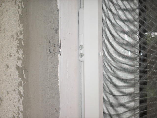

малко офф-това закърпеното напукана топлоизолация ли е?

Spokoiniq написа:
Слягане ,не ми се говори.Но скоро всичко ще се закърпи и боядиса наново.От 1 година следя слягането и мисля ,че спря затова не бързах с освежаването :) Това е с топлоизолация.Ако имаш някаква идея казвай.Цялото помещение дръпна наляво ,даже се отвори касата на прозореца,вратата и тя се изметна.

Павка,днеска видях че съм обърнал пантите обратно.Ако сега ги сложа както трябва дали ще си съвпаднат дупките.
pavkatay - майстор
Не всичките. Или тези на комарника или тези на дограмата могат да се ползват същите. Аз бих ползвал тези на дограмата,а комарника ще се сдобие с 4 (или 6 заради шнапера) нови дупки. Ако не ти харесват разпробии със свредло 10 или 12 и сложи монтажни тапи.

rum_sz написа:
Нали нищо няма да падне :-D
Май не сме се разбрали :? :) . Как си ги обърнал?

Мъжките са на крилото

rum_sz написа:
Spokoiniq написа:
Спукало ти е, защото фугите между плочите изолация са сложени баш на ъглите, а не е зарязан ъгъла в цяло парче.Малко да мръдне земята и пак там ще цепи.Усили с мрежа самия ъгъл и прешпакловай.
rum_sz - специалист
Пантите са поставени обратно.Ако ги поставя както трябва ще си съвпаднат ли дупките на видите.
