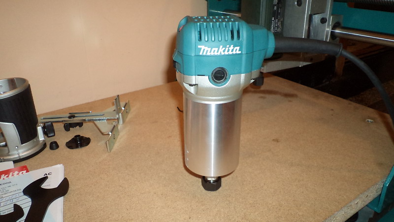

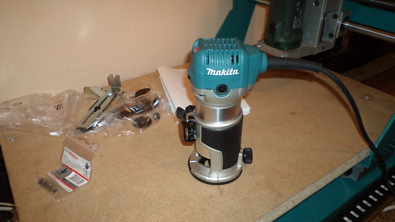

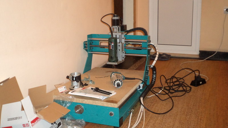

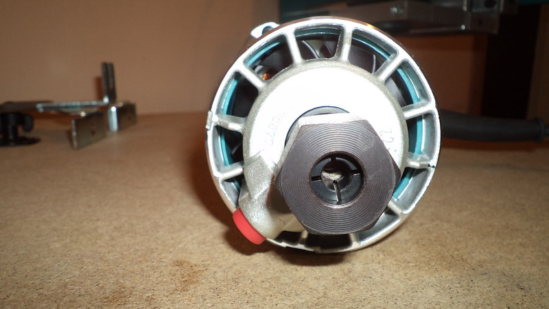

Да се похваля с днешната си придобивка и да покажа къде ще бъде монтирана. Мощността на Makita е 710w, 10000-30000 оборота с алуминиев корпус и пристигна с цанги 6 и 8мм. Бях предвидил един BOSCH, който е 500w но все още не е фрезовал, че не съм готов с машината.
Последна промяна от pulsar на пет фев 27, 2015 10:43 pm, променено общо 1 път.

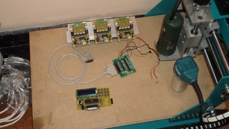

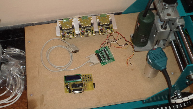

pulsar - специалист

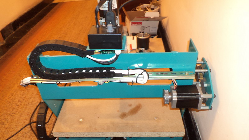

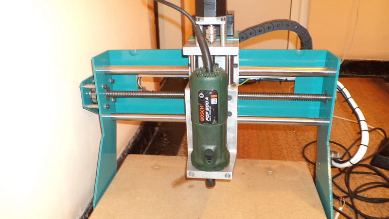

Още малко снимки на машинката.

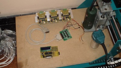

pulsar - специалист
Разполагам с трансформатор 250w, който смятам да пренавия вторичната намотка за 30-35v и да изкарам 42-49v след греца и кондензаторите. Та тези 250w дали ще са достатъчни да въртят примерно 3 броя стъпкови мотора 60BYGH301B, намотките на които са свързани в паралел за ток 4,2А?
bdimov - специалист
pulsar написа:
Мисля че ще е слабичък. Ако върти максимум два от моторите едновременно може и да устиска но ще е на лимита. Прави груба сметка 50 волта по 4А мотор по 3бр. са 12Ах50волта отиваш на 600 вата траф. Аз съм с траф. 450 вата и ми вади 45 волта след греца и няма проблем.
